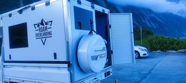

搞了三個月的四面掀斷捨離承載式車宿完成了
特別跑到永安漁港漂流木公園拍彗星

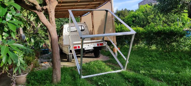

這箱子是重新設計的,還是舊箱移植?
24315
 樓主| 發表於 2024-10-19 20:08:07 | 顯示全部樓層
DANNYCHEN 發表於 2024-10-19 19:48
這箱子是重新設計的,還是舊箱移植?
重新設計,用鋁合金骨架+鋁塑板封皮+ps穩熱板保溫保冷當牆,車箱約100公斤
為什麼要四面掀,左掀靠馬路可以賣東西做餐車,右掀低調看海,後掀方便越野車上車及開啟後尾客廳模式,掀頂可在車廂站立且于規劃閣樓睡覺

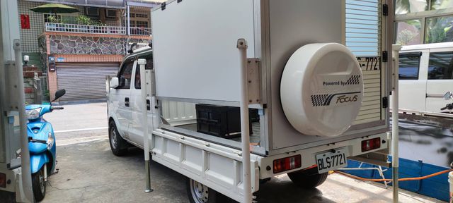

發表於 2024-10-19 22:29:22 | 顯示全部樓層
2home 發表於 2024-10-19 20:08
車箱約100公斤實在是不可能的任務,我光掀一邊,一片就98Kg了
看起來你外面用2mm鋁塑板,裡面沒有再封鋁塑板?對嗎?
方管間埋入ps穩熱板,如何固定?
穩熱板和保麗龍有何差別?
我的是3.49 fuso箱車改露營車,2018有升5頓,但驗車還是要3.3頓才驗得過
正在思考如何減重

 樓主| 發表於 2024-10-20 09:11:43 | 顯示全部樓層
DANNYCHEN 發表於 2024-10-19 22:29
看起來你外面用2mm鋁塑板,裡面沒有再封鋁塑 ...

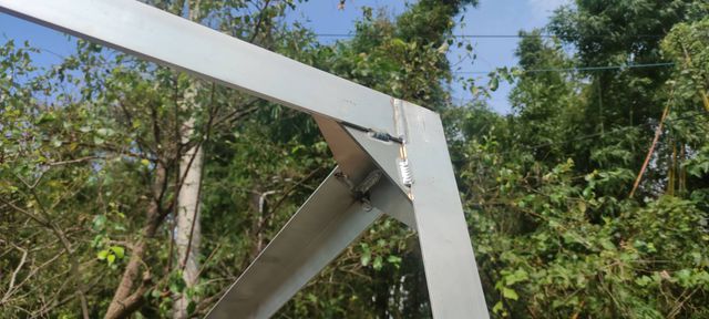

這台重量約100公斤的計算方式是我把四面掀的模塊及主框架各別抬到體重計量的,再加總算出來的
這台雙廂大穩發車台才154x206公分,所以體積本就比較小,因為只有一人獨立施作,所以無法太重,用了很多心思減輕重量,穩熱板要比框大一點塗上太棒膠硬敲到框裏這樣就和2mm鋁塑板結合了
車頂那塊約160x326公分,是用整塊6mm pvc 中空板,再塗上仿6h硬度的皮卡漆的防水造形主漆,上了穩熱板後,再加上一台排風扇總重也才25公斤重,用了30公斤油壓撐捍,頂上去還非常給夠力
外面的仿窗是裝派頭的,就是會反光的黑壓克力板也很輕,後備胎罩也是裝派頭的,其實是行李箱,裝些工具及換洗衣物也是很輕,
隱私問題沒打算開窗,若要高調想給人看光光,那就四面全掀和大自然結合,讓路人看個夠,好奇問個夠!
目前裏面是沒有裝潢的,也就是歐美人士說的運動版,這樣方便一些亂七八糟的戶外運動器材方便上車
未來牆面和天花板不會釘木企口板,因為會太重,會改用5mm的耐磨耐髒保溫隔熱的亞麻壁布

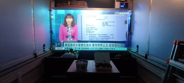

在車上看滿板 154公分寬約 85吋 的投影電視比之前65吋的更爽..
