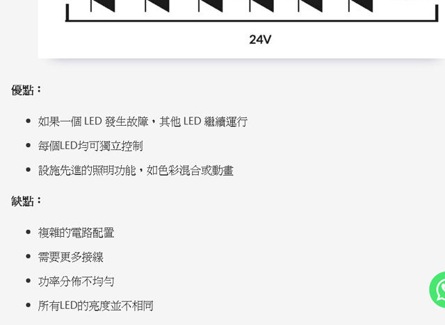

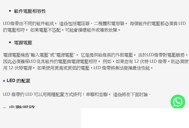

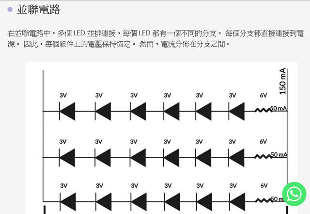

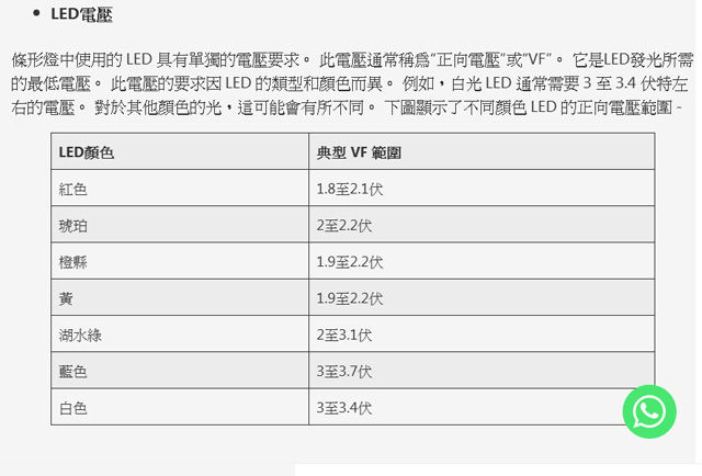

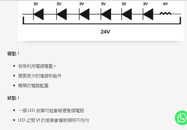

簡單貼幾張跟 LED 有關 的說明 ---------
底下算是筆者補充 ------------
1. 除了 串聯 跟  並聯, 零件數量多的話, 還有 串並聯 ( 或 並串聯 ).
2. LED 的 電路, 首先就是 工作電壓. ( 要在範圍之內 ).
3. 其次就是 --- 所謂 限流電阻 的適當規格, 非常重要. ( 影響零件壽命 )
4. 因此, 最好先查過, 確定 零件的詳細規格 與電路需求之後, 再去動手.
5. 所謂的 限流.... 嗯, 沒有學過 電機 或是 電子, 資訊 那些的, 可能會有困難. ( 因為有基本的 公式 要計算 ).
筆者建議是, 換電池 就能夠用的, 繼續用.
撿回來的, 就免了 ---> 除非對於電, 真的夠懂.
