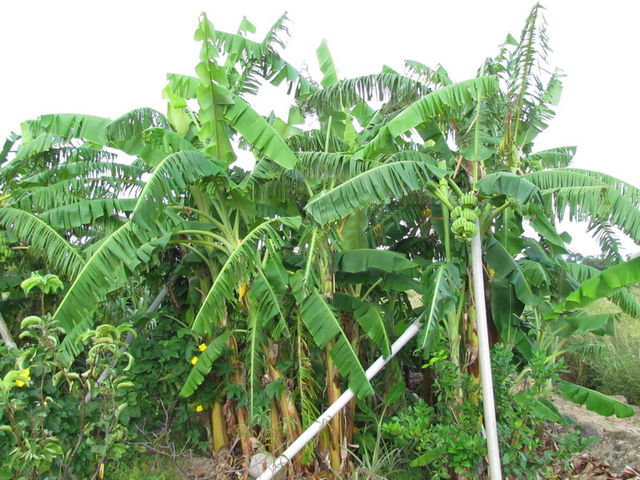

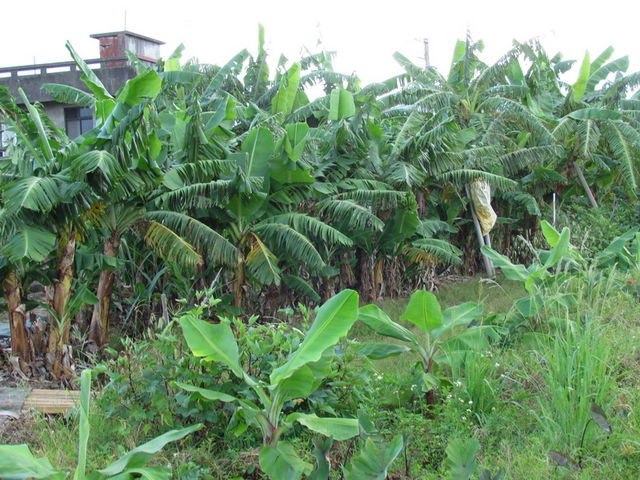

之前曾經聽人說,香蕉不能多澆水,多澆水會爛根。
因此,每當澆水的時候,有點擔心,會不會澆太多,把根給澆爛了。
(也因為曾經把幾棵結實累累的木瓜根給澆爛了,心疼。)
學生在前段日子告訴我,就是當我在他的田裡種40棵香蕉的時候。
他說:香蕉不怕水。
我有點存疑。
經過3個半月觀察,香蕉真的不怕水,而且很需要水。
水份足夠,香蕉會長的頭好壯壯。
有圖有真相,這是學生種的香蕉和芭蕉,水很足,長的又壯又大:

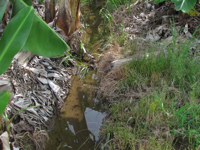

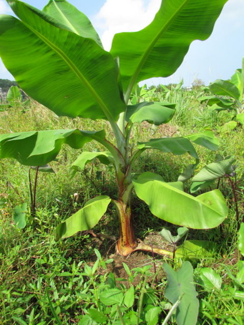

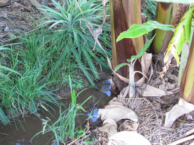

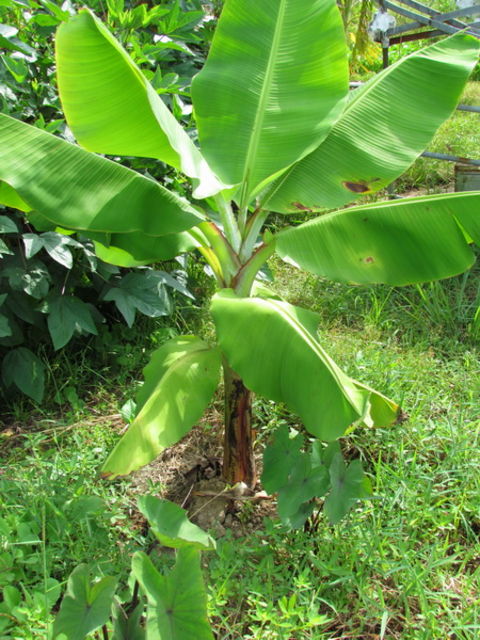

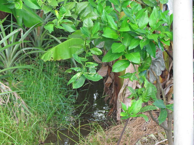

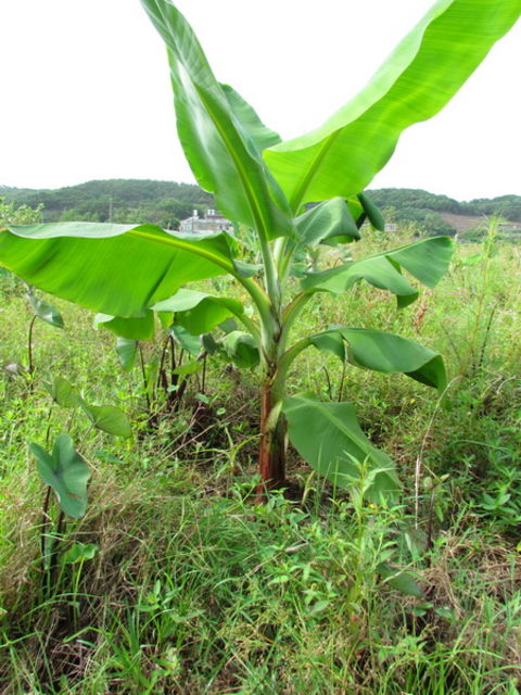

40棵寶島蕉,3個半月之後,漸漸長大了。
學生幫我挖溝放水,水溝經常保持有足夠的水。
因為水份足,按時施肥,長得異常快速。
3.5個月前剛種下的寶島蕉,稚嫩可愛:
3.5個月後的寶島蕉,茁壯而活力充沛:
這就是100坪農地裡的40棵寶島蕉,排列整齊(三排香蕉,左右各一條水溝,水溝裡永遠都有水,這樣水分就足夠了。):

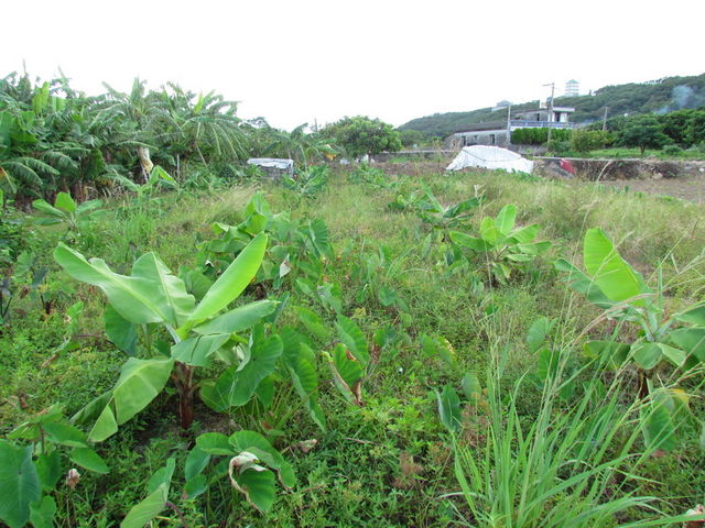

 樓主| 發表於 2013-9-15 22:52:32 | 顯示全部樓層
目前香蕉和芋頭一起和樂相處。
到中秋節前後,學生的芋頭收成,就要開始割草或剷草了。
到時候,40棵香蕉會在田裡長得很整齊。
放眼望去,將一目了然。

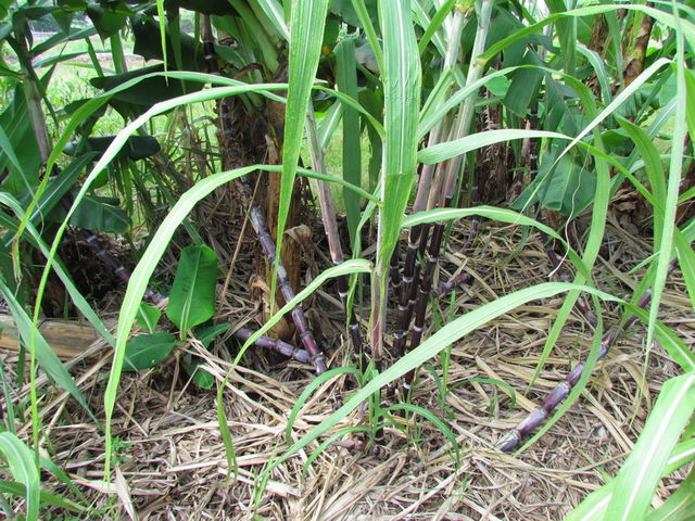

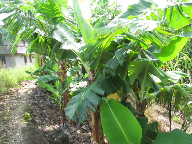

 樓主| 發表於 2013-9-16 00:47:23 | 顯示全部樓層
本帖最後由 陳青 於 2013-9-16 00:54 編輯
jonce 發表於 2013-9-15 23:57
我有看到水溝裡有紅甘藨哦~
紅甘蔗也不怕水是嗎?
是的。
學生的紅甘蔗,也是挖水溝,種在水邊一尺外。
長的可真好。
長的又長又大,啃起來可真是甜又脆。
我在佛朗明哥的菜園種甘蔗。
跟學生要了5棵苗。
錯誤的方法是:
紅土地,還做一個半尺高的壠(離地高,更缺水)。
種下去,幾乎天天澆水,也施了不少黑粒狀有機肥。
種了將近一年,開頭有生長的跡象。
然後逐漸枯萎,看它長的很不愉快的樣子。
現在全部枯死,也失去蹤影了。
葉子爛了,化掉了。
結論是:
貧瘠的農地,極度缺水的地方,不要種甘蔗。
要種在水邊,土質肥沃之處,才會有收成。

 樓主| 發表於 2013-9-16 22:11:07 | 顯示全部樓層
本帖最後由 陳青 於 2013-9-16 22:14 編輯
學生種在水溝邊的甘蔗,又長又甜:
