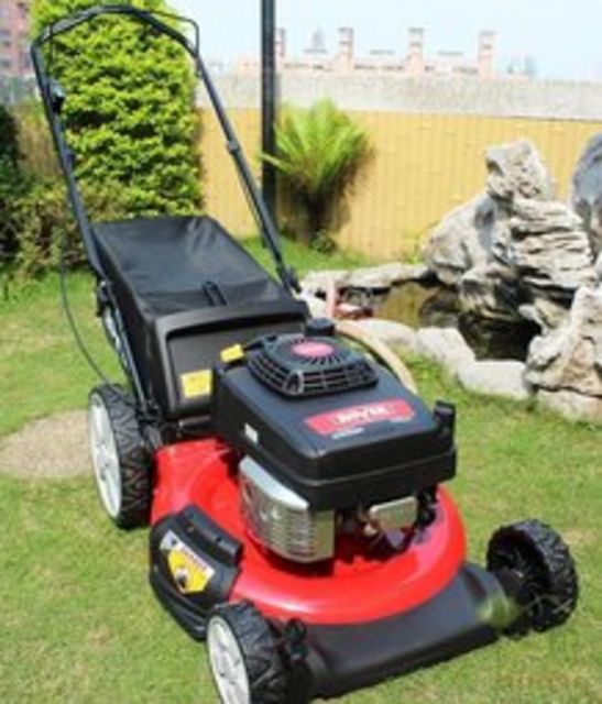

又要敗家了 露天找的這台3合一有大大們用過嗎?
路寶-ROVER 手推式割草機http://goods.ruten.com.tw/item/show?21207029612237
另外這台 光陽 手推大輪側排割草機 K6414S 引擎式割草機 除草機 20吋
http://goods.ruten.com.tw/item/show?21306167539755
又怕買錯後悔 以上這二台站上大大能提供一下意見嗎?或能提供滿意的機種呢?

發表於 2013-9-19 20:38:34 | 顯示全部樓層
16935104 發表於 2013-9-18 14:29
要平、要勤.............我那軟管割草機看來只好用在後面那片大花咸豐草了。
又要敗家了 露天找的這台 ...
硬管割草機就夠了﹗
你去看人家理髮店怎麼幫人理髮…
16935104 + 8 勤練理髮中...

發表於 2013-9-19 20:55:01 | 顯示全部樓層
硬管下方裝2個三分頭的滾輪
並維持同一個切割角度
...用嚕的
