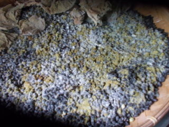

佈麴        攤在竹篩內, 厚約2公分佈滿南瓜葉, 再趙i最後誘@層布.
發酵        竹篩放置在空氣不流通, 溫度28到32度的空間共5到7天. 注意豆子如溫度超過35度要攤涼.
洗麴        發酵良好的豆子會呈綠色黏在一起, 搓開並洗去大部分的綠菌.

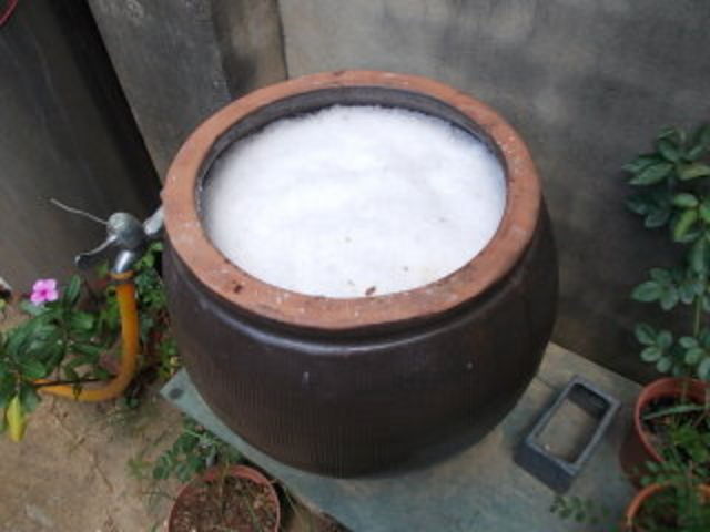

入缸        以一斤黑豆一斤17%的鹽水為比例, 拌入缸內每日日曬6小時以上, 誘W紗網, 早晚攪拌一個月, 雨天和晚上誘W防水材質.
出油        第二個月後鋪上另外同一等分粗鹽在頂端, 同樣進行日曬. 每日觀察偶而局部攪拌, 滿4個月以上就可出油.

(1)佈麴        攤在竹篩內, 厚約2公分佈滿南瓜葉, 再蓋紙張最後蓋一層布
               是  攤在竹篩內, 厚約2公分後 再佈滿南瓜葉覆蓋其上, 再蓋張紙 最後在蓋一層布嗎?
(2)入缸        以一斤黑豆一斤17度的的鹽水為比例, 拌入缸內每日日曬6小時以上, 蓋上紗網,
                    早晚攪拌一個月, 雨天和晚上蓋上防水材質.
               一斤17度的的鹽水為比例 要如何製作? 可否祥說
(3)出油        第二個月後鋪上另外同一等分粗鹽在頂端, 同樣進行日曬. 每日觀察偶而局部攪拌, 滿4個月以上就可出油
              同一等分粗鹽 是一斤黑豆一斤粗鹽的意思嗎?

發表於 2013-9-25 17:04:52 | 顯示全部樓層
本帖最後由 limin 於 2013-9-25 17:10 編輯
請問
紫蘇葉 曬乾的可以嗎?
17度的鹽的比例如何調配出來?
水是自來水無須煮沸嗎?
請問你這缸子約容量多少?
可裝多少豆子?

(1)佈麴     是攤在竹篩內, 豆子堆起厚約2公分, 豆子上面佈滿南瓜葉, 再蓋紙張最後再蓋一層較大的布完全覆滿竹篩, 最好是垂下邊緣.
(2)入缸     所謂17度不對應該是水裡就是有了17%鹽的(如:83公克水加17公克的鹽,攪散了就有是17%鹽水).
(3)出油     同一等分粗鹽 是指加工中已加入的鹽也就是為了17%鹽水所用掉的鹽這一等分.加這個份量的粗鹽一是防蟲, 二是為日後煮醬油時要另外加一倍水時就不必再加鹽而仍可得到17%醬油. 當然這還是因口味而異, 一般可控制在15%到20%之間, 太少了容易腐壞,太多了又會死鹹.
希望我有講清楚如有疑點歡迎再提問.
