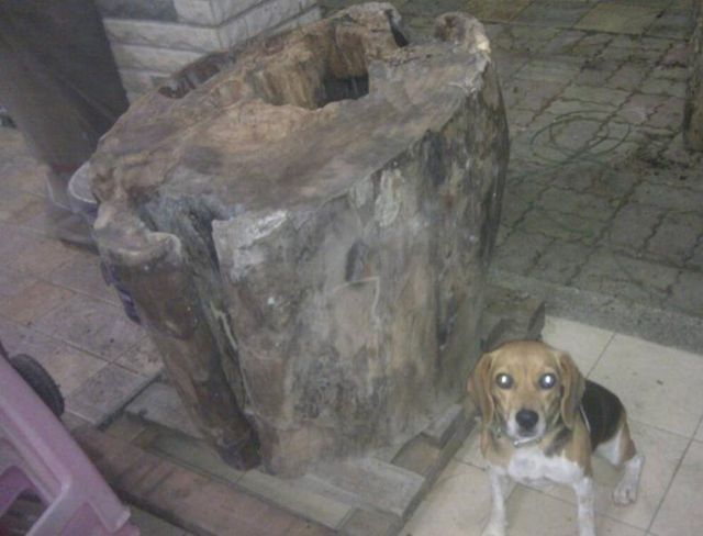

兩年前,友人給了一塊大樟木,約可以做個實木桌, 但中間有些地方爛掉了, 要先把爛掉的地方挖掉,才能上漆,大家有沒有什麼好方法,可以把爛掉的木質摳掉.

我的是樹幹的一段,圓的, 中間有些地方朽掉了, 現在就是要把朽掉的地方挖掉, 看大家有沒有什麼好方法

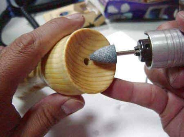

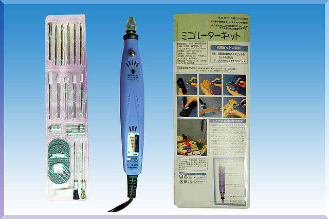

拿 手持研磨機,
配大一點的研磨棒, 慢慢修就可以了.
要有延長管的比較好弄.

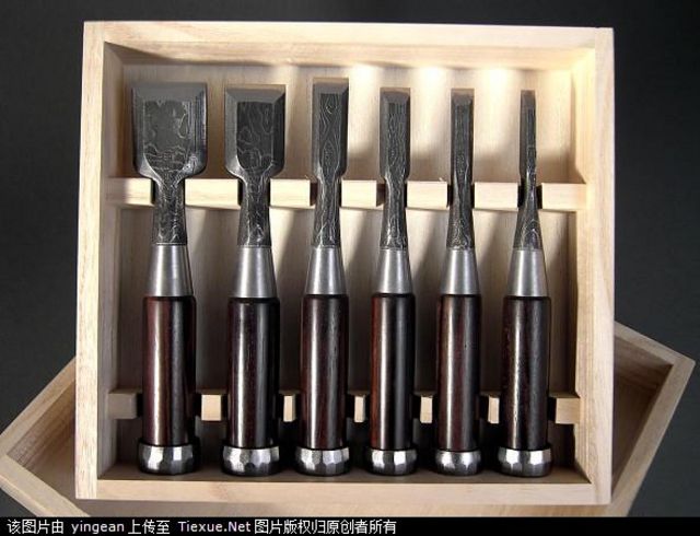

或者去找雕科神像的,
有鑿子 可以慢慢削掉.

木頭多大?拍張照片讓大家幫您出意見吧

我的木頭,想噴砂,可是太重了,一個人搬不起來,只能用滾的, 給人噴砂一定要花不少銀子,沒那麼多預算,在台中也不知那有在噴, 不趕時間,慢慢弄, 請大家分享一下方法. 謝謝
