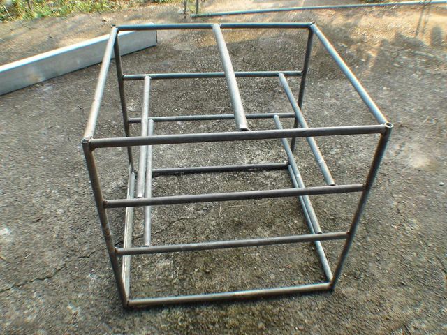

空間大小:60*40cm烤盤
骨架鍍鋅管焊接

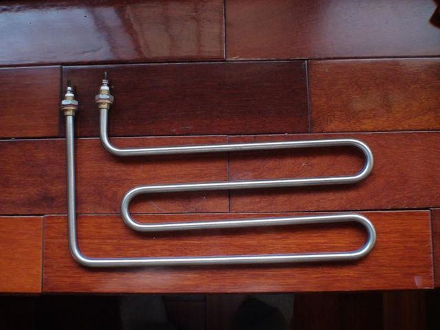

溫度加熱:空氣加熱管400W
加濕設備:水電熱管1000W
溫濕度控制器

 樓主| 發表於 2013-10-3 18:57:54 | 顯示全部樓層
本帖最後由 1c2b3a 於 2013-10-3 18:59 編輯

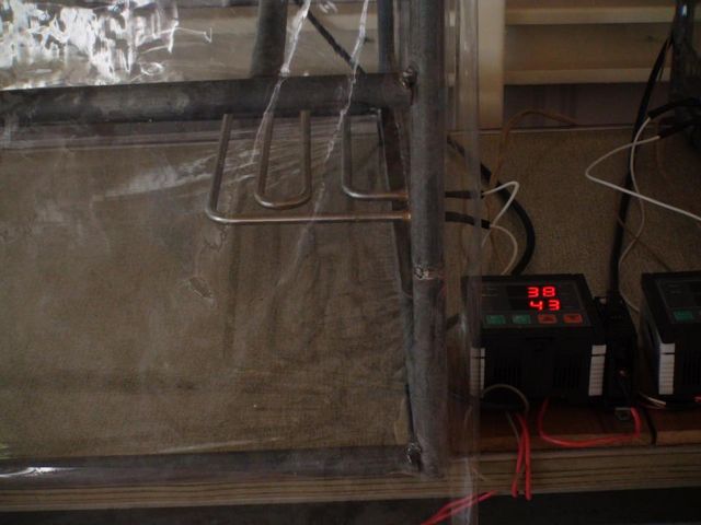

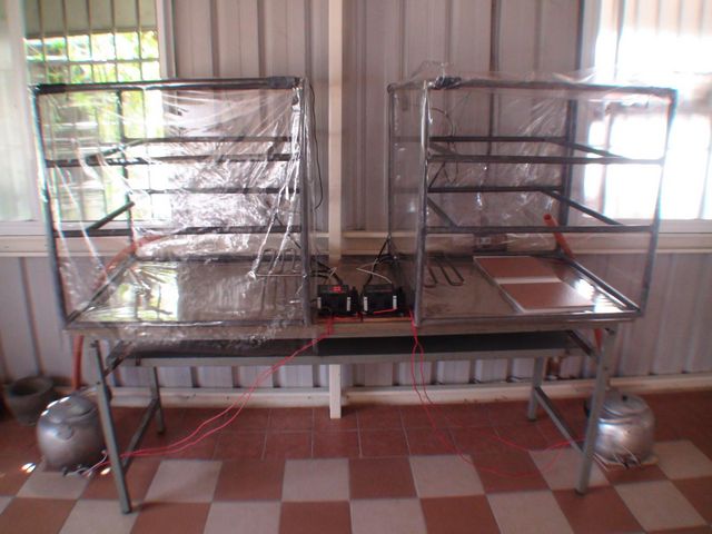

在骨架上覆上PE塑膠厚膜後,
組合好就如下圖:
空氣加熱器

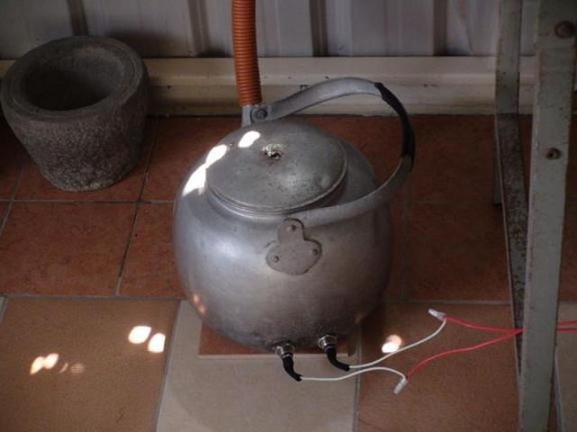

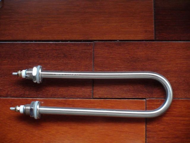

加濕器:
就是把水電熱器放進茶壺內,
加熱時將蒸氣透過PP材質管(耐熱130度C)送入發酵箱,

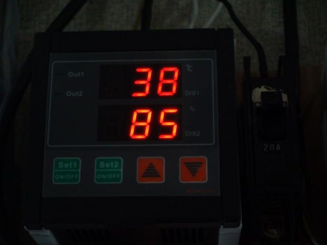

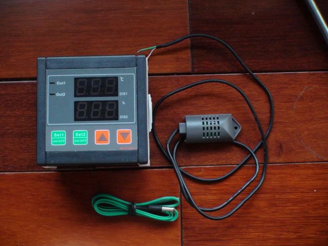

溫濕度控制器:
利用溫濕度控制器可以將箱內盡可能保持恆溫恆濕

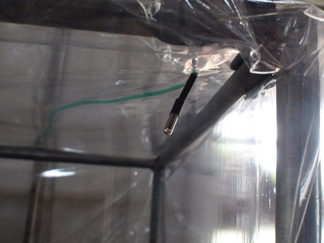

 樓主| 發表於 2013-10-4 11:27:30 | 顯示全部樓層

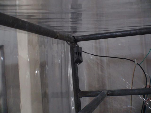

溫度跟濕度感應器放置的位置最好越靠近發酵的麵糰,
但是要越遠離發熱加濕點
熱感應器:
濕度感應器:

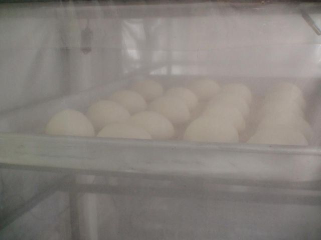

 樓主| 發表於 2013-10-4 11:46:03 | 顯示全部樓層
本帖最後由 1c2b3a 於 2013-10-4 11:47 編輯

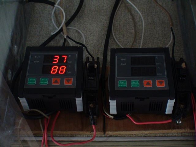

發酵一般分為初次發酵(28度C,相對溼度75%)約45-55分鐘,
二次發酵(38度C,85%)約50-60分鐘,
所以我做了2個發酵箱
初次發酵時因為麵團本身就有很多水分,
加上會覆賓O鮮膜,
所以不太需要再加濕,
一般來說相對濕度就能達到75%
初次發酵箱還是以天冷加溫為主要弁赨r
不過我還是把2個發酵箱都放上加濕弁赨r
這樣2個發酵箱都可以做為二次發酵箱
理想的二次發酵溫濕度:
二次發酵開始了!

這組控制器電用110v還是220v
控制器網拍買的嗎?
27
152
4084
4084
 樓主| 發表於 2013-10-5 11:03:45 | 顯示全部樓層
蝦味先 發表於 2013-10-4 16:58
DIY真棒
這組控制器電用110v還是220v
控制器網拍買的嗎?
蝦大,
溫濕度控制器是220V,(700多元台幣一套)
空氣加熱管(160多元台幣)和水加熱棒(40元台幣)也都是220V,
在淘寶網上買的,
一組三件重量約1.75公斤,運費230多元台幣,
快遞第三天就從大陸送到我家了
骨架我是用二手的四分鍍鋅管,
其實發酵箱的內部溫度不高,
