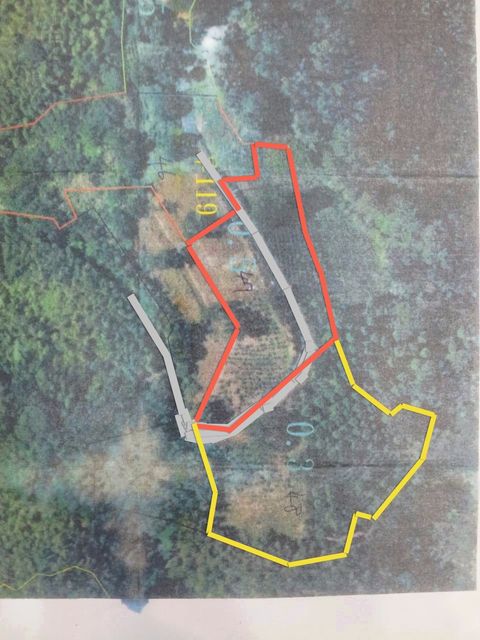

小弟有一塊756坪的農牧用地,中間被一條4 m 既成道路(未徵收)切成二邊,兩邊大小不一(如圖47號地目,橘紅色區塊),請問各位大大,這樣還可以遜A舍嗎?感恩!

理論上不能申請。但您確定是既成道路嗎?供不特定人等通行20年才算既成道路,有人可以舉證嗎?如果沒有,依法你可以把路打掉

1)建議你先問承辦人員(如果你還沒買)  如果已買了  就不要問  直接申請農證
2)看起來你的地是山坡保育區農牧用地  所以  你的面積只能用平均坡度30%以下的地來算建敞率..又因為你的土地依文件來看 是一塊完整的土地  如果承辦人員給你農證  依理是可以申請建照

可以蓋啦! 地籍圖是完整的,沒被分割出去...,鄉下很多都是這樣的
