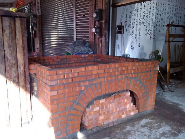

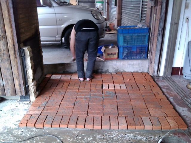

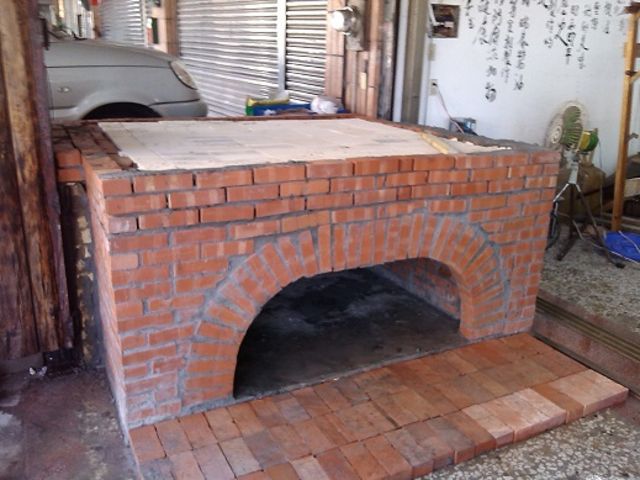

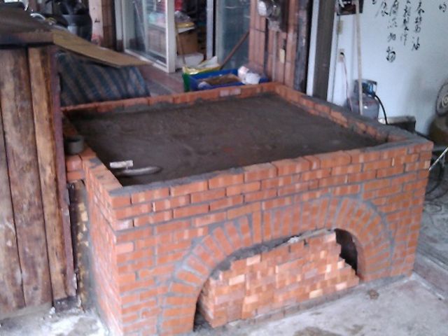

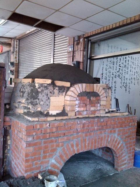

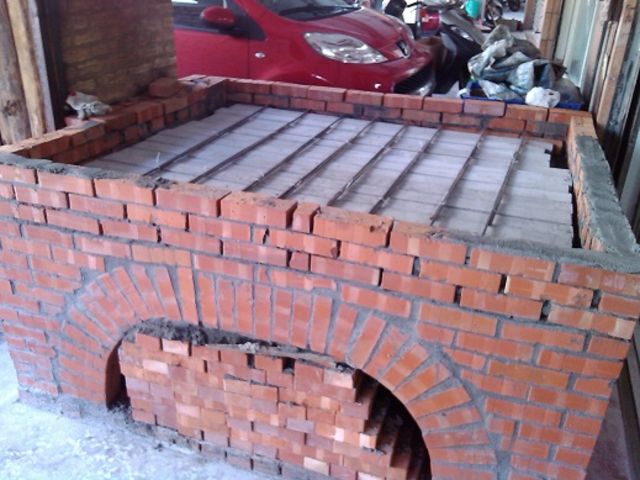

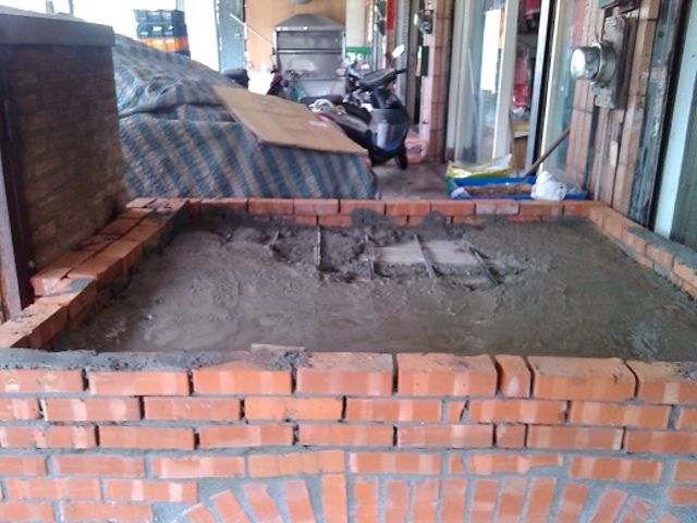

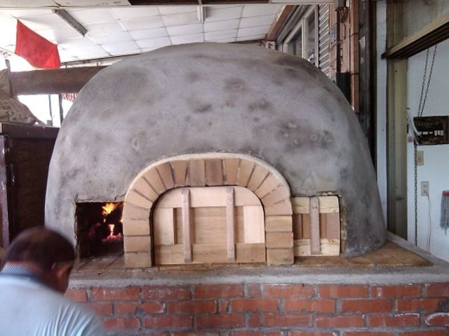

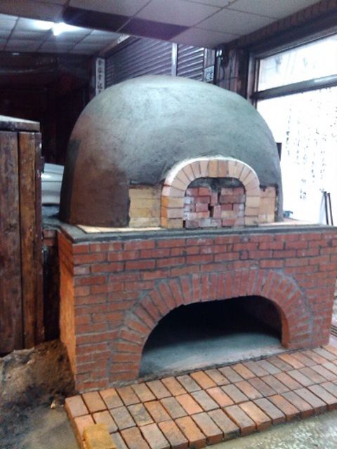

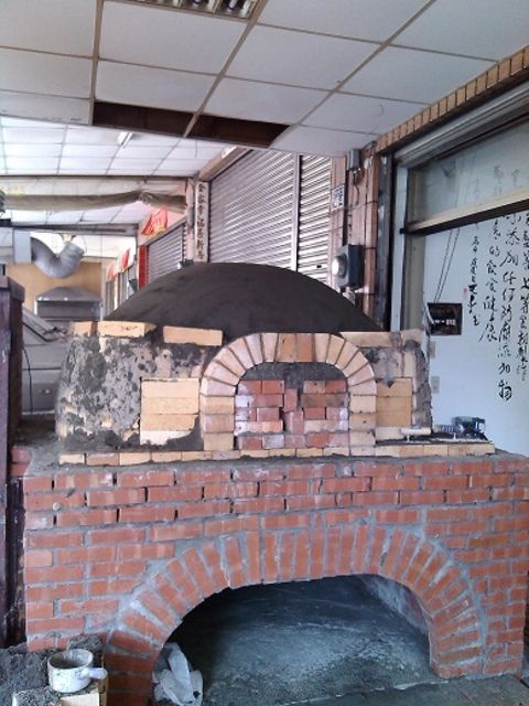

  離開石門小棧之後,小雞大大請我去一起遢`,他設計了一款三門大窯,中門放置麵包,二側偏門不斷加柴火,這樣可以源源不絕烤麵包。麵包窯呈現橢圓形,最長的部分內徑有180公分人都可以鑽進去。
以下是造窯過程

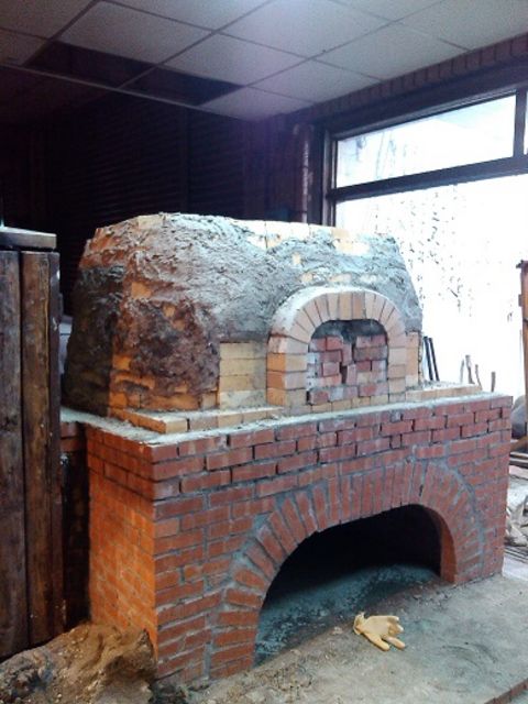

 樓主| 發表於 2013-10-26 21:39:52 | 顯示全部樓層

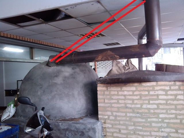

這次煙囪師父將煙囪作成水平是一大敗筆,該如紅線那樣設置才能順暢通廢氣

發表於 2013-10-28 09:24:33 | 顯示全部樓層
三道門之間有無牆壁隔離?

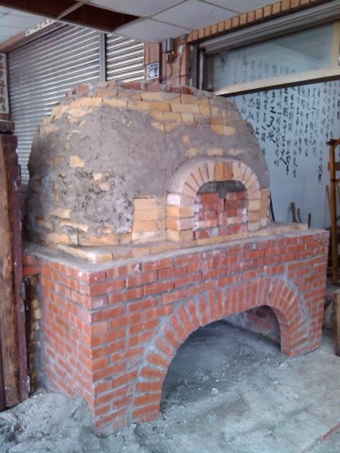

發表於 2013-10-28 11:28:10 | 顯示全部樓層
門洞好大乳豬都烤得了
感覺保溫層不足,煙囪位置不對,這個爐耗材
請問是烤披薩用的吧

 樓主| 發表於 2013-10-28 19:56:44 | 顯示全部樓層
飛蝴蝶 發表於 2013-10-28 09:24
三道門之間有無牆壁隔離?
有11公分高的耐火磚隔開

 樓主| 發表於 2013-10-28 19:58:50 | 顯示全部樓層
ljc 發表於 2013-10-28 11:28
門洞好大乳豬都烤得了
請問是烤披薩用的吧
煙囪位置受限於地形所以如此設計,這是小雞大大的設計ˋ。

發表於 2013-10-29 08:18:28 | 顯示全部樓層
本帖最後由 姜姜好 於 2013-10-29 08:22 編輯
煙囪位置受限於地形  爐頭  應用  蝦仔彎 45度  比較順.
coco要花比較多

發表於 2013-10-29 15:32:17 | 顯示全部樓層
看起來好像是在騎樓,
沒有問題嗎?

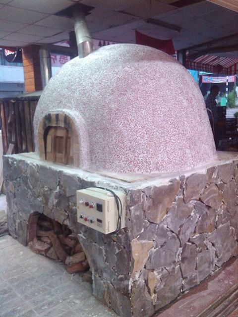

 樓主| 發表於 2013-12-6 09:19:40 | 顯示全部樓層
本帖最後由 4w 於 2013-12-6 14:03 編輯
4w 發表於 2013-10-28 19:58
麵包窯後來改為單門, 外面抿上紅琉璃石子,底座貼亂片填縫時小雞大大要我填白色,於是大尼i成

發表於 2014-2-11 15:16:20 | 顯示全部樓層
bigbear 發表於 2013-10-29 15:32
看起來好像是在騎樓,
沒有問題嗎?
我第一時間也是想到這個問題....
不過
加上抿石子真是漂亮啊
感覺烤出來的東西更好吃了
