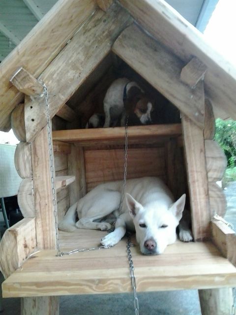

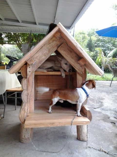

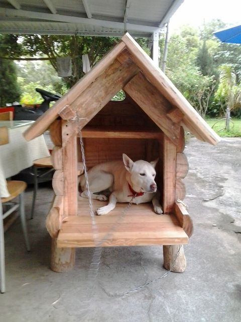

我家土地上的苦楝樹泵漱F三棵,天氣也冷了,養的兩隻狗一直都沒有專屬的狗屋本來打算上網買木材加工後來也是因為要處理炳憚滬W楝樹所以決定以鋸倒的樹幹來當狗屋材料,經過努力工作了約一周終於11/11完工了..小白跟dogi本來都睡在一起的但是為了搶新居dogi常常不敢靠近,就改造一下加了閣樓讓dogi可以自己住...呵呵...看到牠們能快樂的居住在我一手打造的木屋真是感覺很棒...你家愛犬是不是有舒適的狗屋呢? 也可以打造一間狗屋好回饋狗兒顧家的辛勞...^_^.
dogi現在可以用跳的直接跳上閣樓所以把腳踏板拆了... 11/16

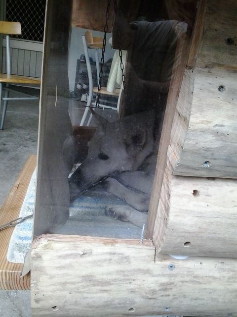

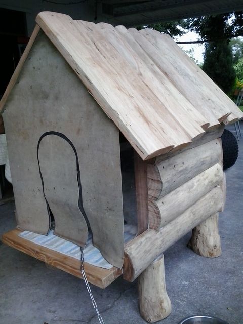

今天起風感覺比較冷了..覺得應該再加強狗屋,剛好有透明壓克力板就裝在露台兩邊,門~用人造皮做成軟式狗屋門現在看來狗屋過冬應該是比較理想了..  11/17

發表於 2013-11-13 18:30:19 | 顯示全部樓層
好好玩的 小木屋 喔~
樓上的  下樓時 ~ 應該會 常常 不小踩到 室友的腦袋..........

 樓主| 發表於 2013-11-13 19:12:42 | 顯示全部樓層
aotsen2004 發表於 2013-11-13 18:30
好好玩的 小木屋 喔~
小隻的dogi常常爬上樓也都是踩著小白的頭爬上去的,dogi腿短所以常常要巴結小白..小白的頭被dogi踩到也只會低吼表示不爽但是還不會咬dogi所以牠們哥倆算是感情不錯滴~~^_^.

發表於 2013-11-13 19:59:42 | 顯示全部樓層
請問, 兩隻狗的鏈條不會纏在一起嗎?
以前養一隻小黑狗, 腳很俐落, 喜歡跳到屋頂上,
有一次要下來時, 鏈子纏到, 腳搭不到地上,
等發現時已經--掛了!

發表於 2013-11-13 20:45:17 | 顯示全部樓層
精心製作的小狗屋真是棒極了,讚嘆~~
鐵鍊雖長,但是繞幾下屋柱,就變短了。
如果這時兩條鍊子纏繞,再跳上樓跳下樓,就有鎖頸窒息的危險。
如果有空,不妨再做一個,分兩家,以策安全。

發表於 2013-11-13 20:54:17 | 顯示全部樓層
我丈夫正在社區大學上木工課,明年技術比較好了,也請他打造一間給我家狗女兒。
你這間非常堅實,墊高也非常理想,但是冬天時,可能太冷!開口大了些。
我也建議二狗分房,比較安全,要住一起,就別拴鍊子,我們家狗女兒從來不用拴。
她自己會開客廳門,在陽台的狗窩及家裡之間來去自如。

發表於 2013-11-13 21:53:16 | 顯示全部樓層
改成 這樣 門開 2個口 ~ 各有 獨立門口
鍊子 分成 兩個 地方 綁 ~ 避免 纏在一起 !!
上面的狗狗 上下 也比較 ~ 不會 妨礙到 下面那隻狗狗 ~
我無聊 用 小畫家 劃的 ~ 很醜 請多包涵 ~ 呵
