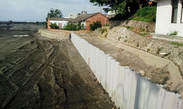

參觀完建材展拿了一堆目錄,將最吸引我的施工法與大家分享
施工超級快速,約混凝土1/5,本人覺得小溪邊防止土石繼續遭溪水沖刷應超有效
材料為南亞塑膠,可耐用50-70年以上,不怕生鏽及滲水,價格約混凝土7成
大家參考參考

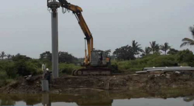

發表於 2013-12-8 23:50:49 | 顯示全部樓層
塑膠......應該只能用在泥層吧!卵礫石應該打不下去

 樓主| 發表於 2013-12-9 17:37:08 | 顯示全部樓層
yellow1 發表於 2013-12-8 23:50
原廠會先幫你評估

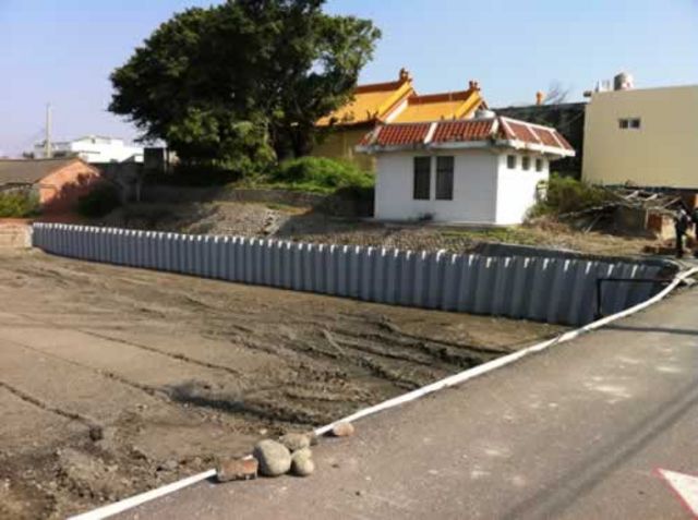

發表於 2013-12-9 17:58:12 | 顯示全部樓層
當圍牆好像也可以.一定要打這麼深嗎?2面都一樣嗎~有近照可分享嗎?

 樓主| 發表於 2013-12-9 18:41:05 | 顯示全部樓層
16935104 發表於 2013-12-9 17:58
2面都ㄧ樣,當圍牆亦可,但也不便宜ㄟ

發表於 2013-12-9 22:30:41 | 顯示全部樓層
看起來和鋼板樁類似,只是材質不同,擋土高度不大時或許可用,小弟擔心的是沒設計排水設施,當雨季土壤吸水飽和時,土壓力會驟增,而導致破壞!

 樓主| 發表於 2013-12-9 22:36:10 | 顯示全部樓層
雞腿 發表於 2013-12-9 22:30
看起來和鋼板樁類似,只是材質不同,擋土高度不大時或許可用,小弟擔心的是沒設計排水設施,當雨季土壤吸水飽和 ...
沒錯,應不適合擋土,所以我才說適合人造池塘,或小溪,山溝防沖刷應不錯,且不用挖寬再建擋土牆,會浪費溪流原有的寬度

發表於 2013-12-9 22:38:31 | 顯示全部樓層
一支不知道幾米拿來當魚池擋土牆應該不錯不知道有沒有零賣或幫忙施工價錢一支可知道多少coco?

 樓主| 發表於 2013-12-10 00:12:35 | 顯示全部樓層
山中鋤頭 發表於 2013-12-9 22:38
我也想過這問題,看來應有五米,如能對切再敲入土中,應該很讚

發表於 2013-12-15 16:08:45 | 顯示全部樓層
有好幾間廠商連絡過了
長度無限(我問寬30公分 長度一米五的大約一千元)我要做田埂
算起來可能比RC  還要貴一些
要是做水池的話  比較划算  (越長越划算)
