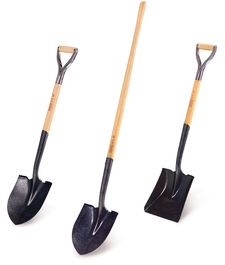

這技術還不夠,2個人?我農地立電竿時老闆一個人就搞定!花不到1小時就賺錢走人!他的工具跟上面差不多, ...
正確...專門種電桿的業者都嘛是一個人搞定--
那是長柄的圓鍬啦! 在立電線桿的挖洞工程中必要的工具! 約有一個人高長長的沒有圓鍬的3角形的柄! 下面就是圓鍬! 挖洞時先用一支把土挖鬆!兩支一組就可以把洞中 的鬆土夾出來! 也可用來切斷樹木的根! 挖洞可挖20吋寬2米深地! 可到工程五金工具店 買 要挖洞用的長柄鍬就可以了!
(年輕時就在電信局立電線桿的實際經驗!)--http://tw.knowledge.yahoo.com/question/question?qid=1306031815380
下圖中間這種--
圖片連結自http://www.omniserv.com.tw/RIDGID/rt_344.htm
兩支長柄圓鍬+一支土強
土強, 鬆土用
圓鍬, 挖土用,
兩支圓鍬, 夾土用
參與人數 1威望 +5 收起 理由
sjju + 5

就如樓上黑大的圖,兩隻尖圓鍬綁在一起,他老兄連挖帶吊竿子約30-45分鐘搞定,我到農田指引地點後馬上騎車去買涼的要來慰勞他,回來後居然已經完工走人了,真另人不敢相信,要是給我挖我看1天

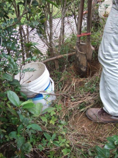

挖洞種電桿
若以標準工法來說
是要以梯形二段式挖桿洞
桿長6m*埋深5/1(泥地)=1.2m
現代版的簡易作法
就如飛蝶大的說法
用兩支長柄尖圓橇
在下方1/4處綁個套環
雙手各抓一支圓橇用力往下丟
再將泥土石塊夾起
越挖越深!

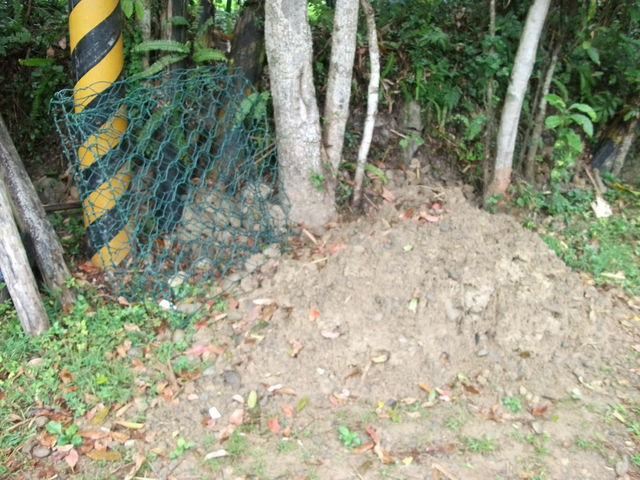

前門這根6m水泥電桿
也是半小時不到就挖好
臨走前
用黃、黑漆
轉刷一下、繞圈圈
就很有警示效果!
