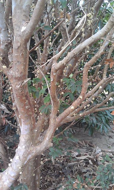

老家有種一棵樹葡萄.好久才開花結果.
某一次帶婆婆回我家.他吃的好開心.
想說也種一棵給他開心.但是可不想讓他等各5-6年.
所以打算買大棵點的.可也不能超過轎車可載的範圍.
剛好問到有直徑約4公分.高120公分.已經再脫皮了.
可是他說4-5年生.(平平一樣年紀.怎我家的差那麼多))
想請問有經驗的大大...
已經再脫皮的意思是?快要開花了嗎?

已經再脫皮的意思是?快要開花了嗎? 不一定
我的年年脫皮, 到現在尚未開花, 跟我一起買的同事, 已經收成過兩年了,差別在我的盆植, 他的地植.
我在高雄大寮朋友的父親教我, 離株半徑30cm左右圈一圈擋土板, 開花完, 每隔1~2日灌一次水, 半徑150~200cm左右每隔周施點肥, 就可長出像乒乓球大的樹葡萄.
我妹婿有種, 說有效.

我家大棵的記得是開始脫皮了還至少等兩三年吧
我的另外一棵已經脫皮2年了
可是現在也還沒看到有開花結果的跡象
不過我是很少施肥澆水的
就是順其自然
只要一開花再來就長的超快的

聽說地植要7~8年才會開花結果,若是盆植會比較快,大概要5~6年,怎麼和fredshih大的經驗相反?我的是地植,大概長到約3米高才開花結果.

樹葡萄地植應該比盆植快吧,  如果要少等待幾年,花大錢買成樹最快,
比較省一點的,自己買苗嫁接大約3年左右就可以了,  不過成功率很低就是, 不然市場就有一堆嫁接苗在賣,
二年前我玩過一次,一年生十棵樹葡萄,沒過再接一次一次越來越短,到最後,只過一棵, 9棵陣亡, 不過可能是我嫁接功力太差的關係,你可以試試,
再不然你可以試試插阡,不一定也可以縮短生長期,只不過,樹葡萄不容易生根, 要有耐心等待,  (我有插活過,約50支,活一支, 等了半年)
另外有一個說法,樹葡萄種植生長穩定後(大約一年後了),要讓上面的根半露出地面,會比較快開花,  等於說,你不要看到根露出地面,就覆土蓋住根, 這一段不負責的,我自己也在試,,

感謝phl001大的分享,我想盆植較快的說法,會不會是因為根系發展受限,導致植物產生危機意識,所以提早開花結果,以便盡速繁衍後代,避免絕種的危機!另外,阡插繁殖的苗可能比較不耐風,我都是挖樹下的實生苗去種.

1.依我所知道樹葡萄盆植一定沒地植快,絕對不會因為根系發展受限,所以提早開花結果,
2.阡插繁殖的苗可能比較不耐風,只要阡插長根,跟耐不耐風沒關係, 重點在成功率有多少?不然市場直接阡插繁殖來賣就好,實生苗市埸就變少了
3.另外一點,你看過樹葡萄根上長樹葡萄吧, 如果能挖到已開花樹的根,接上已開花樹枝(根接), 接的活, 培育的時間會更短,    誰沒事要去斷根呢?
