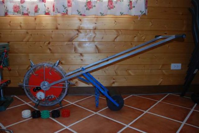

從大陸買了一台「人力種玉米機」來玩
田淹完水過七天乾燥後,請火犁仔鬆土,就自己下去玩玩看

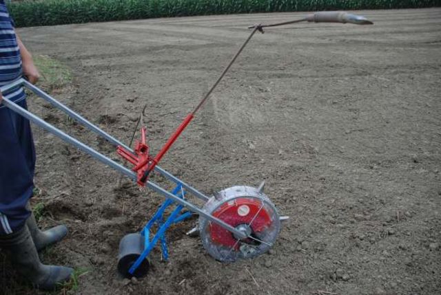

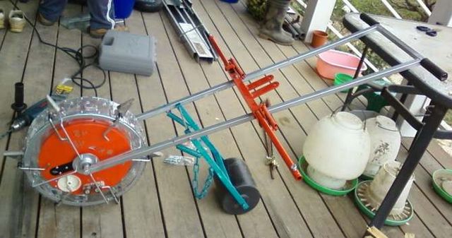

首先改裝...裝上從未使用的中耕機畫線器
下田前的定裝照

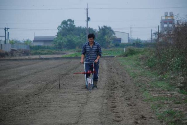

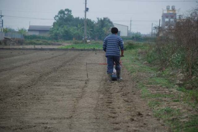

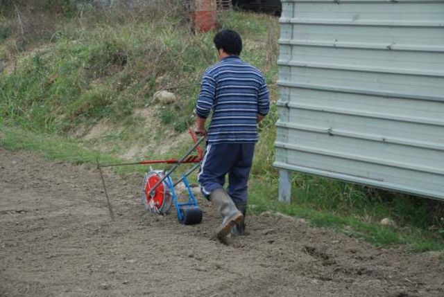

開始試種
邊走邊劃線
回程就改另一邊劃線

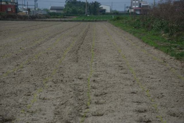

七天後,和種籽的約定實現了....出苗了
第一次試用
雖不很直....但已經很滿意了
以後可以在網室裡種水果玉米沒問題!

這台可以種黃豆,和其他作物,只要種籽的大小適合種輪的洞皆可.  當然它有附幾個大.小不同的種輪,使用前要視種籽大.小自行更換.
其實,調種植間距,也可以不要拆那個下種的嘴,只要旋下排種桿的螺栓就好!
