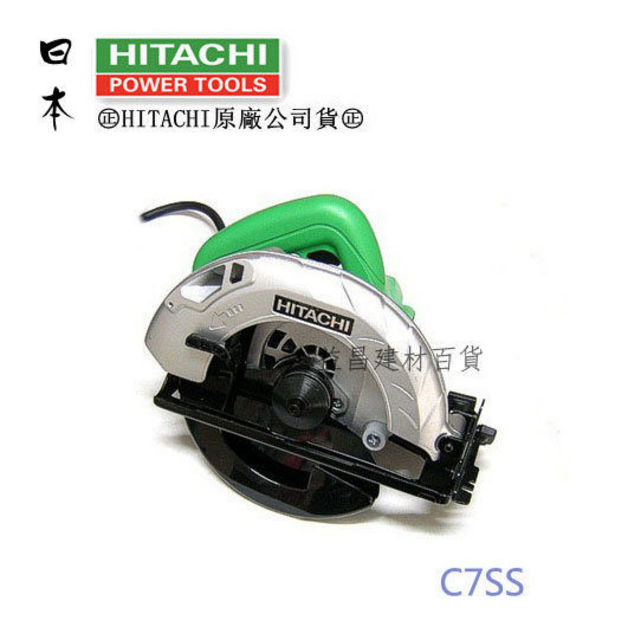

這機器俗稱<丟丟筒仔>, 應該是用來裁切彩色浪板(1mm以下薄板)的, 貨櫃鐵皮較厚, 切的下嗎? 就算切得下, 可能刀具會很快鈍掉哦, 建議改用<手提圓鋸機>+<鋸鋼板>用的鎢鋼圓鋸片, 應該會更理想哦.

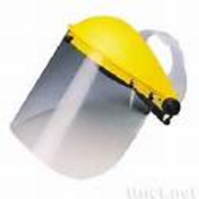

操作手持砂輪機時, 可以去買個安全面罩防護, 200元有找哦
