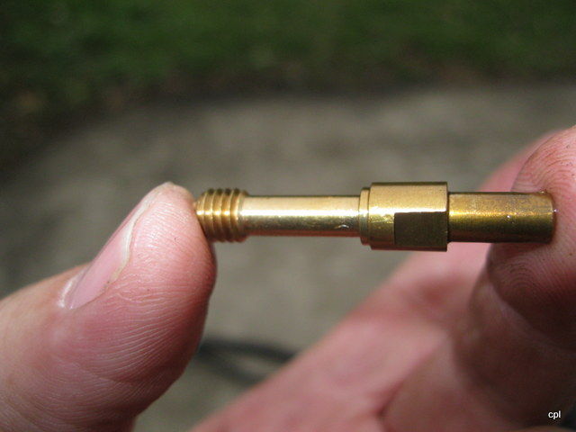

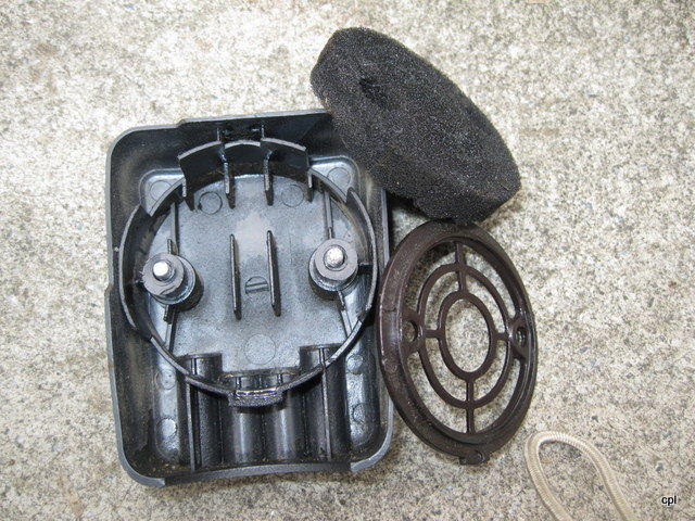

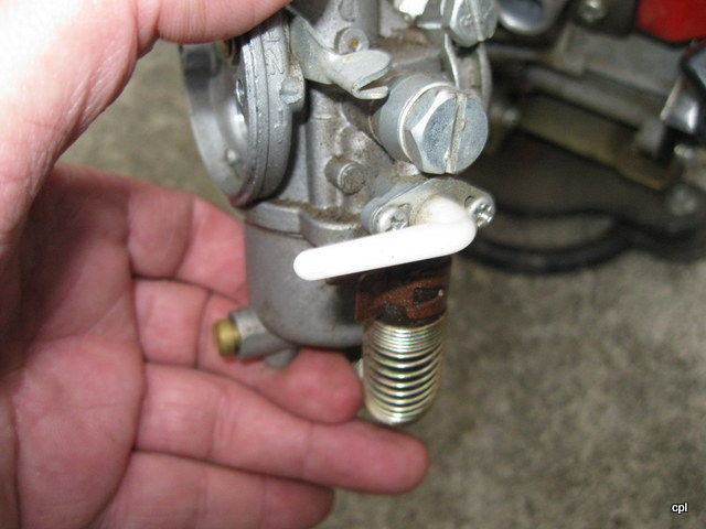

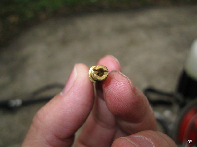

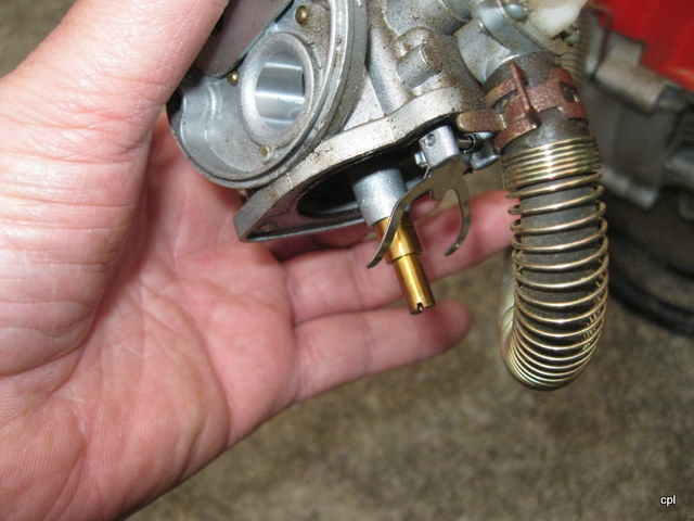

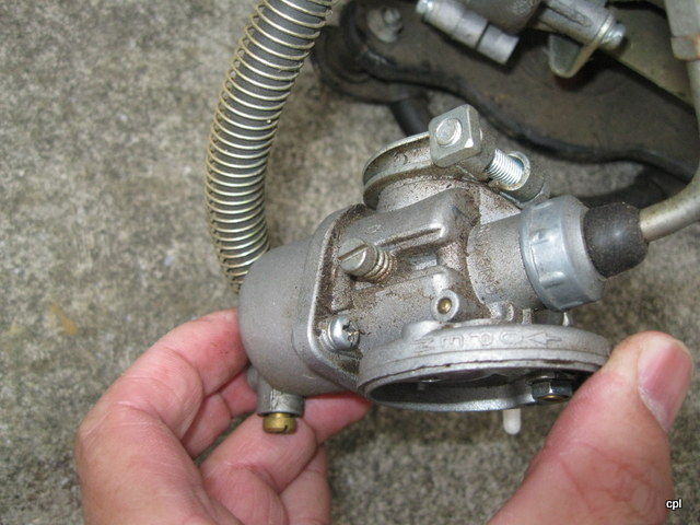

將最近對應割草機(SHIN KOMI)的心得PO出來,或釵釣?HOME朋友有用,也不一定
症狀是1,可以啟動
         2,有怠速
         3,加速至中高速時 ,有熄火,排煙大.....空燃比不對,割草機扭力輸出降低,草割不斷!!!!
請參考相片,將化油器的NJ(油針噴嘴)(相片中黃銅零件)用細鐵絲清一清,用肉眼透光看看,沒有雜物內徑真圓,
大致就可以.
自己動手歡樂無窮
割草機修理店 SORRY!

 樓主| 發表於 2014-2-15 21:02:56 | 顯示全部樓層
花錢讓人動手還不如自己上!臨時在山裡頭、症狀來了、除了自己上…別無他法!

發表於 2014-2-16 16:39:55 | 顯示全部樓層
我的割草機前陣子也是這樣,會造成這種狀況通常是加油時不小心有異物跑到油箱中,
造成圖7的那噴嘴堵塞,又沒完全堵塞。只要用細細的鐵線或西工用的通針,通一通就OK了。

 樓主| 發表於 2014-2-16 19:07:55 | 顯示全部樓層
不完全是異物侵入才有這種現象噢!割草機一段時間沒用也可能因為汽油劣化還原回黏稠物造成堵塞。如黏稠物已經硬化、那就…

發表於 2014-2-18 10:17:39 | 顯示全部樓層
如果有發生這樣的問題時,各種廠牌都是一樣嗎?
353
11772
 樓主| 發表於 2014-2-18 13:28:09 | 顯示全部樓層
Tainan_man 發表於 2014-2-18 10:17
根據我的經驗,不分廠牌原理都一致,分為1.怠速系統2.加速系統3.啟動系統.......等.構造上亦是大同小異,只是依據引擎的需求設計上有所不同.這次的症狀是發生在主油路系統內,故處理它剛剛好.你可以試試看.
