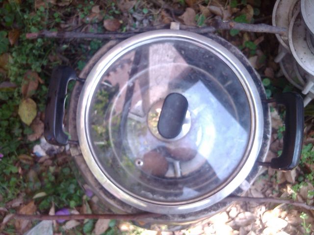

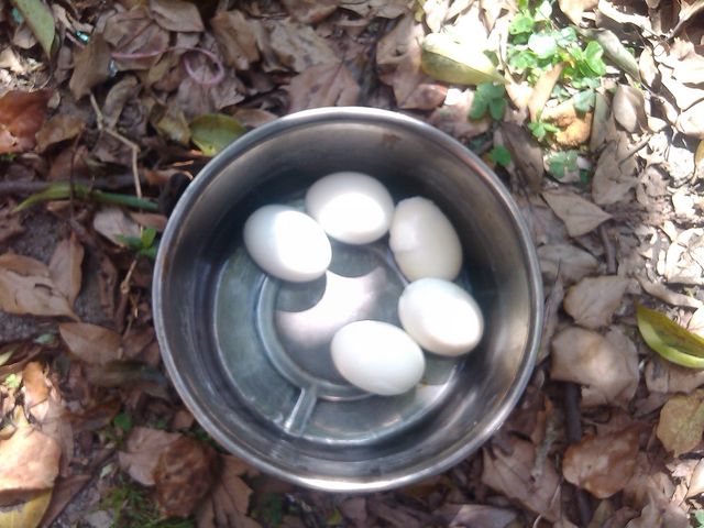

之前買了一批生質燃料測試效果不佳,我推測是因為木削缺乏樹酯所以然梢不易,今天又進了一公斤樟子松生質燃料,心想松樹比較有油脂該比較容易點燃。
實驗步驟如下

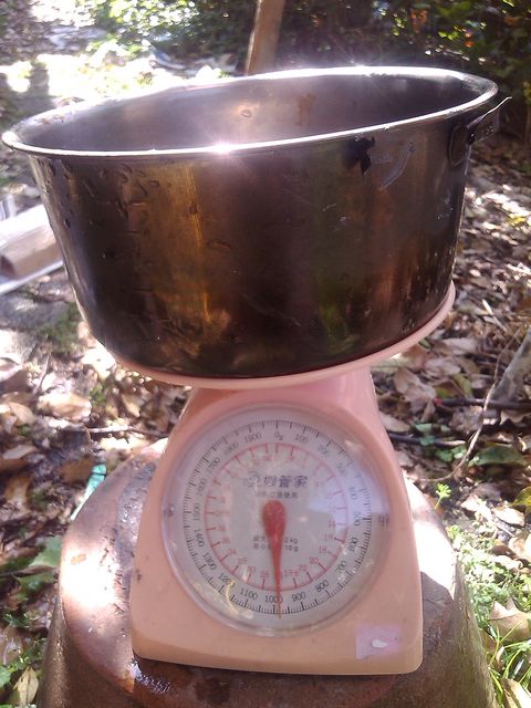

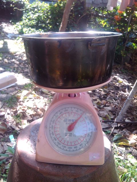

1.先秤鍋子重量是 200公克
2.倒入水800公克的水,此時連鍋子是1000公克

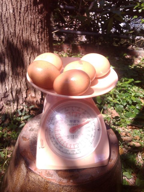

3 .秤5顆蛋重量為 350公克

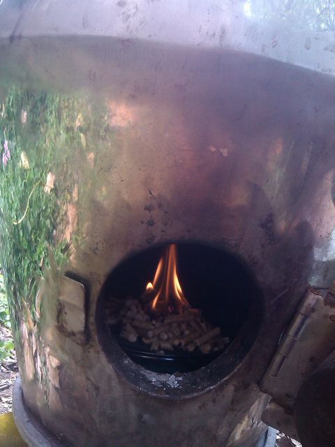

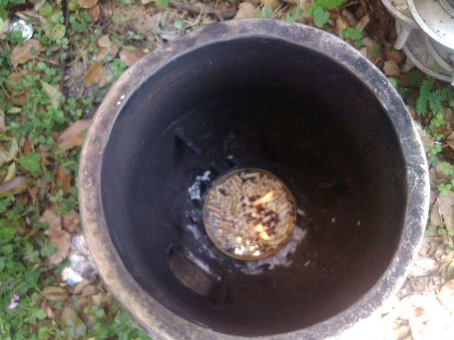

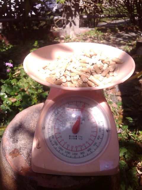

4. 100公克的樟子松燃料放入節能爐內,倒少陸s精點燃

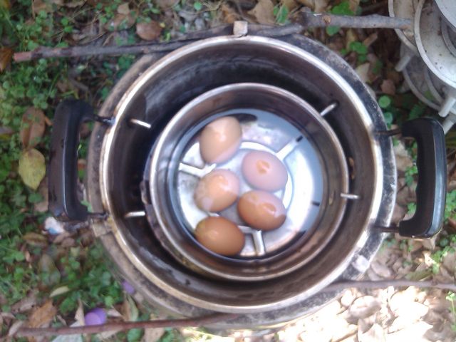

5 .放入鍋子,鍋子內有蛋,
6. 10點50分誘W鍋說A看多久能沸騰,這800公克的水 是否能煮熟350公克的雞蛋

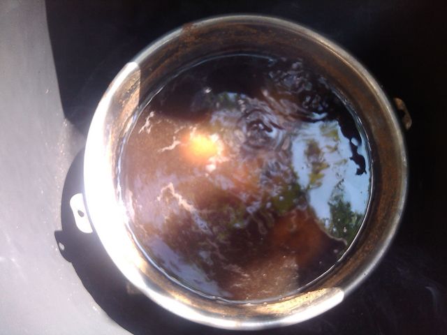

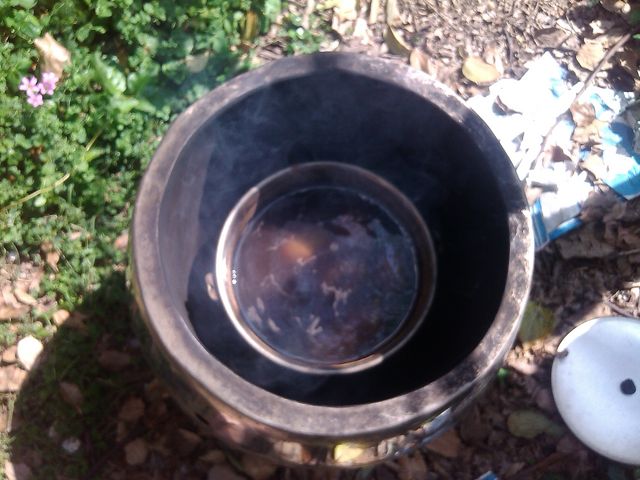

煮了1小時以上,蛋是熟了,但是水卻沒沸騰,懷疑是因為隔鍋加溫導致熱能損失, 於是我又弄1000cc的水倒入5顆蛋的鍋子內,為了讓雞蛋更美味  我加了50公克鹽  30公克伍香粉 50公克紹興酒 。   使用100公克樟子松燃料,這回直接加加熱,果然30分內沸騰。

發表於 2014-2-19 23:19:14 | 顯示全部樓層
有問題的是爐子.....

 樓主| 發表於 2014-2-20 06:45:44 | 顯示全部樓層
Zefram 發表於 2014-2-19 23:19
有問題的是爐子.....
昨天我又用行動披薩爐子來試驗,發現火力強多了,推撤是因為爐子對流問題,謝謝指教 ,看來我的爐子對流設計要再多改善。

發表於 2014-2-21 08:23:40 | 顯示全部樓層
樟子松所製的生質燃料 在缺氧的氧化過程中 易產生黑煙
838
101620
 樓主| 發表於 2014-2-21 09:02:29 | 顯示全部樓層
ausfarmer 發表於 2014-2-21 08:23
所以對流設計要好,缺氧會產生煙有時後也不是壞事,瓦斯缺氧不產生煙,卻會死人
