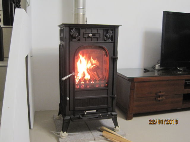

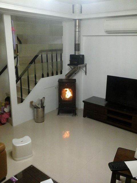

跟大家分享我家的壁爐,
轉向前
轉向後
壁爐的位置真的很重要喔!
可以看到火光的位置都會有溫暖的感覺喔!

發表於 2014-3-15 06:22:32 | 顯示全部樓層
RE: 壁爐擺放位置
hout44 發表於 2014-3-14 22:05
跟大家分享我家的壁爐,
轉向前
看到火光的位置:會直接接受到輻射熱!
其他位置:只接受到溫空氣之熱!

轉向前
請問壁爐上頭那個小黑箱是有何作用?謝謝!

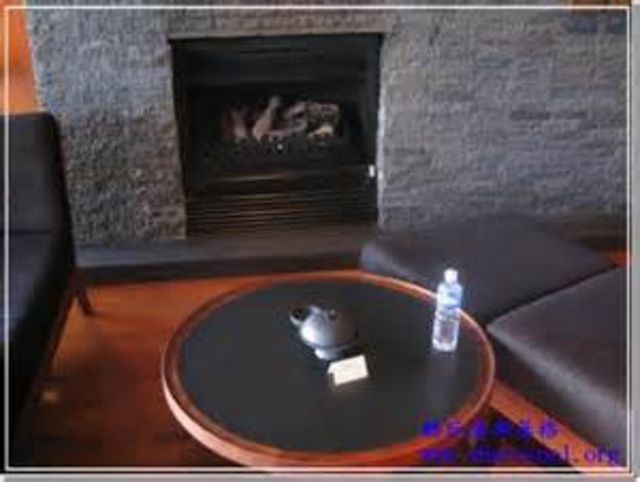

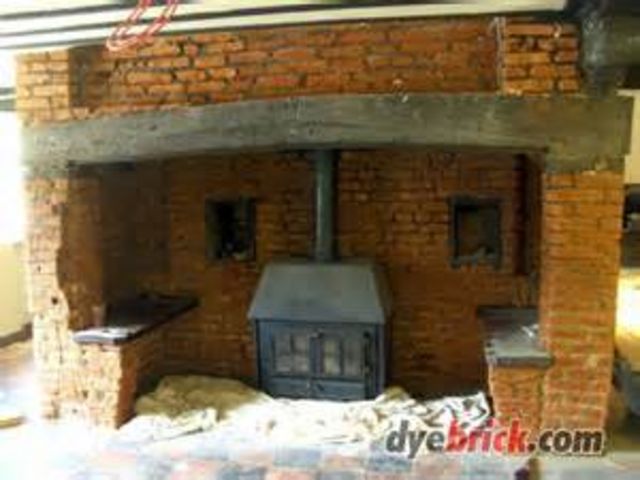

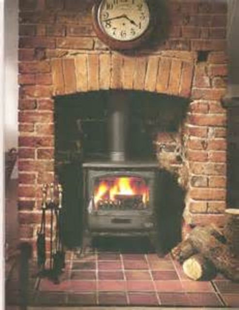

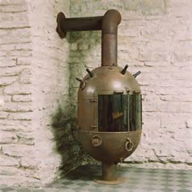

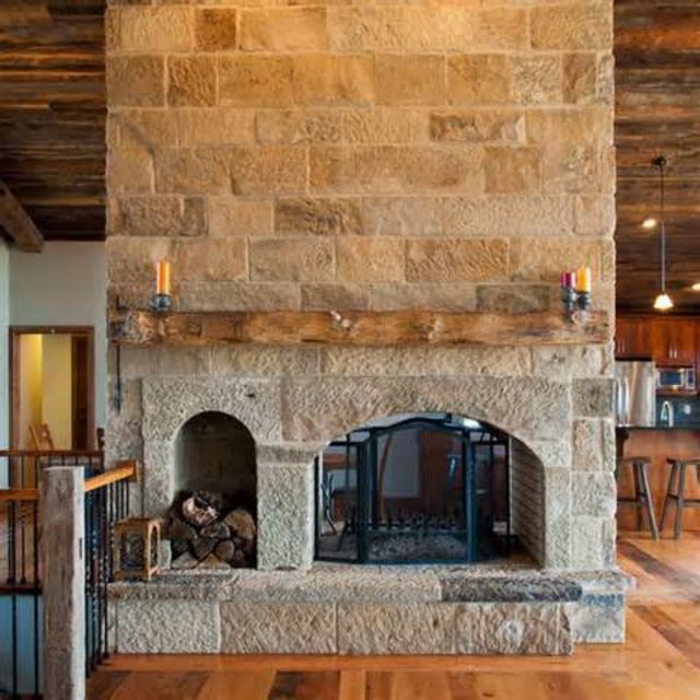

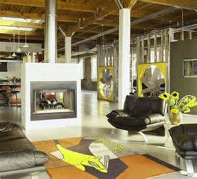

 樓主| 發表於 2014-3-15 11:29:55 | 顯示全部樓層

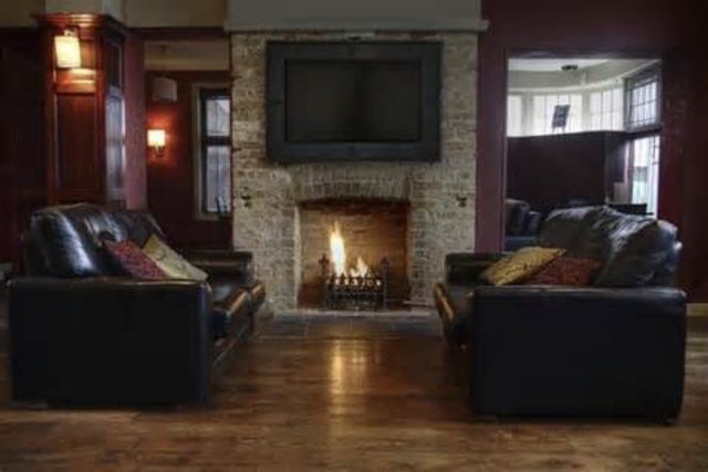

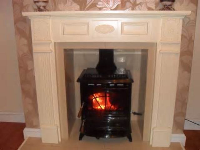

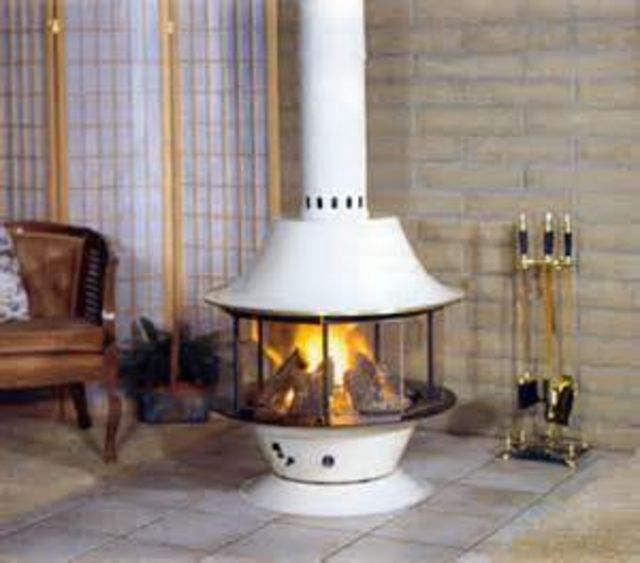

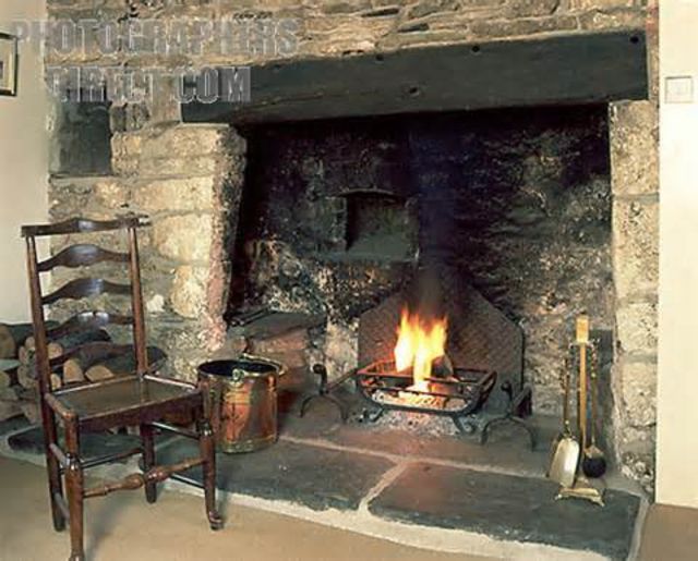

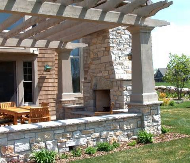

壁爐貼圖

發表於 2014-3-15 20:07:28 | 顯示全部樓層
chingwen 發表於 2014-3-15 07:47
黑色小小箱子是壁爐的外掛烤箱!
當初沒有選購烤箱壁爐!只好再花一些coco來滿足烤箱的需求!
