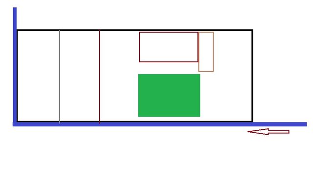

老爸在高樹有一塊約4.7分的農地
想要2.3年退休後到那邊賒茪p農舍
現在要先整地 種些果樹之類 先把地養好
想請問一下各位大大 應該怎麼整地呢
藍色的部分是水溝
中間是房子的預定地 打算在左邊先種果樹 預計是一區種芒果 一區種火龍果
目前田地都是雜草
整地完是不是沒多久就又雜草叢生了
如果要用草籽種草皮 來得及在雜草長出來前長大嗎
有需要做畦嗎
田裡很多石頭 從硬幣般的石頭到1.2個拳頭大的石頭都有 有辦法順便去除嗎
有什麼是可以在整地的時候順便做的?比如施肥
因為人在高雄 頂多一個禮拜去一次 所以想要種些好照顧的
不知道大大對果樹種類有沒有其他的建議呢

發表於 2014-3-24 01:18:19 | 顯示全部樓層
沒有要種蔬菜應該不用做畦,農地若是平坦,不用整地只要除草完就可以種芒果了,火龍果要立柱子,比較麻煩,樹剛種初期,每週都需要澆水,有農地的圖片比較好建議。

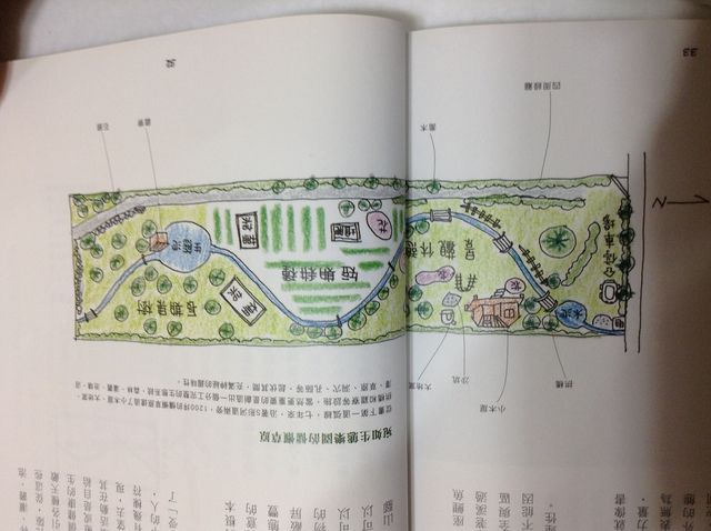

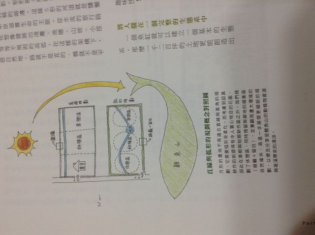

發表於 2014-3-24 04:56:59 | 顯示全部樓層
您可以參考”鯉魚山下種房子”,他的地跟您們的很相似!

發表於 2014-3-24 22:11:37 | 顯示全部樓層
kuocc24799 發表於 2014-3-24 08:22
大清早,頭昏昏,貼這樣是要怎麼看!
拍謝啦!第一次用ipan傳照片!

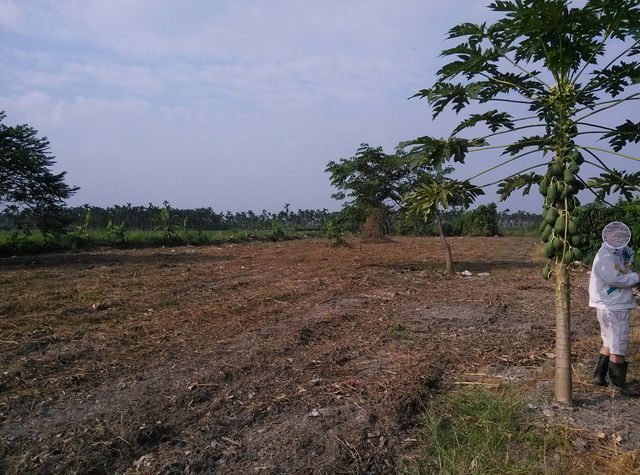

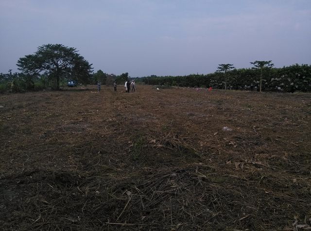

 樓主| 發表於 2014-3-25 00:14:15 | 顯示全部樓層
檸檬 發表於 2014-3-24 01:18
沒有要種蔬菜應該不用做畦,農地若是平坦,不用整地只要除草完就可以種芒果了,火龍果要立柱子,比較麻煩, ...
剛好之前有拍 可是看不是很清楚
這是另一個角度的照片
原本都是香蕉樹 因為要鑑界 所以有請人稍微整理過
現在雜草又長出來了
一大片都是鬼針草 很討厭= =
有一區有長四瓣馬齒莧
想讓它長滿整片農地 看能不能抑制雜草
不知道怎樣繁殖比較快

發表於 2014-3-28 19:33:54 | 顯示全部樓層
有水溝圖嗎..或許可以做水車自己灌溉...要不然一星期一次會很忙很累..是否要申請農業資材室
