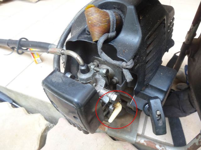

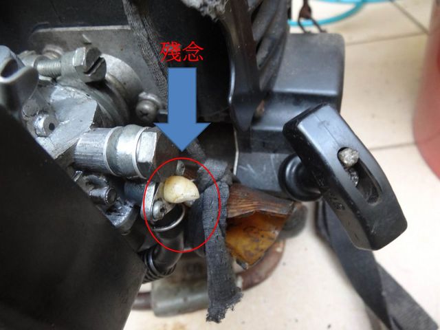

  請問各位農機逹人,我把這根弄斷了.
1.請問那裡才買得到零件
2.我該如何和老闆講這根名稱
                                                             感激不盡,謝謝~~

油箱至化油器之間的止油開關

看照片油路應該是已在打開狀態, 如果沒有漏油, 只是不使用時不能關油門而已, 機器用完後將剩油倒出就好, 建議暫時不需要更換, 等日後其他地方故障時, 再一併修理就好啦.

怎麼跟我的剪草機一樣也是最近斷掉止油閥撥柄,我也是暫時不理會它,我想如果沒零件更換時我會改造它用一字起子
來做開關動作,但是兩顆螺絲要調鬆一點...

我之前也弄斷過......
可以不理他...
我是有次引擎拉不起來去農機行清理....
順便換的...共收我200元

油杯開關...若已是打開的狀況沒差.

那是油開關
都賣一整個
農機行有賣
記得抄寫型號
因為沒有完全共用

感謝各位前輩和逹人的建議.我想我還是會去找找零件,因為我習慣割完草後,把油杯開關轉OFF.讓他自然
熄火~

斷掉的部分還在的話 可以用塑膠鋼接回去 可加鋼絲強化
