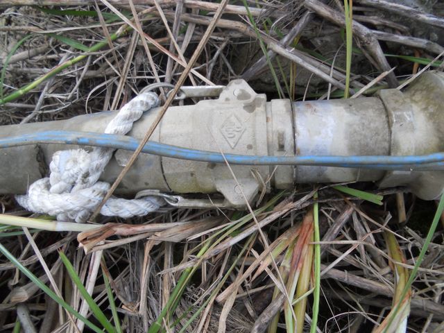

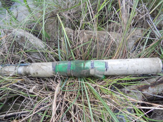

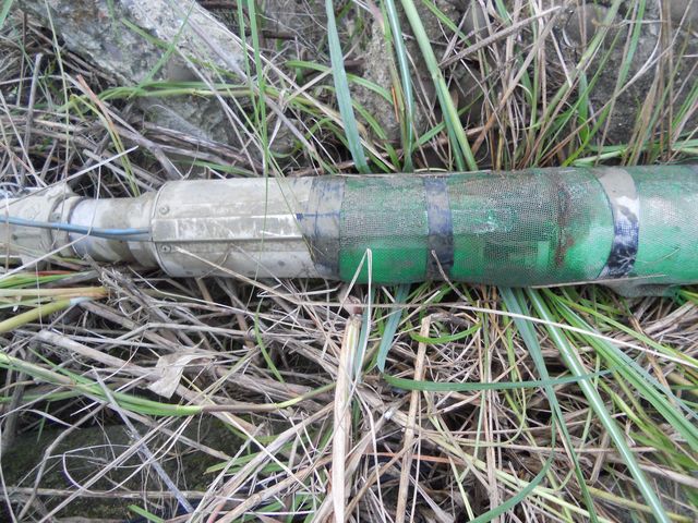

 樓主| 發表於 2014-5-20 08:35:55 | 顯示全部樓層
本帖最後由 kuocc24799 於 2014-5-20 08:46 編輯
這是深水馬達全貌,可能需先把黑色膠帶解開,卸下綠色紗網.
這是電線,連接的情況不清楚,不知要動到什麼工具?
這是接榫的地方,有什麼要注意的地方嗎?還是直接扭轉看看?

發表於 2014-5-20 08:49:14 | 顯示全部樓層
花個小錢,請電匠師傅過來,教一次您就會了。
免得擔心不安,畢竟深水馬達很貴重的。
