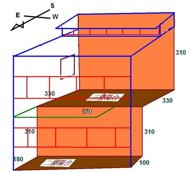

雖然我還沒有2home,但是2home的事,總都要在1home先實驗一下才行。
我準備做一個魚菜共生的溫室。
1home可用的空間還有一個面北的陽台,五坪多一點。
殘殘把剩下的錢都砸下去啦! 想著現在不投資實驗,以後必在2home血本無歸,這樣倒也心安理得。
面北不是溫室的好方向,陽台也不是放水槽的好所在,還是衝了。
設計草圖:

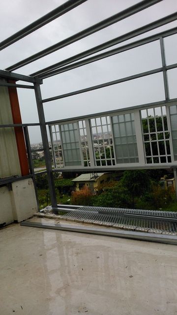

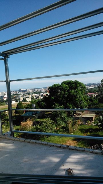

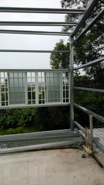

本著省錢和DIY的精神,到處抓公差做鐵工。太久沒有運動,搬兩天型鋼就閃到腰了。咬著牙再撐一天,把骨架完工了。
安上窗戶(有空會把毛玻璃換成透明玻璃,去掉防盜格子)

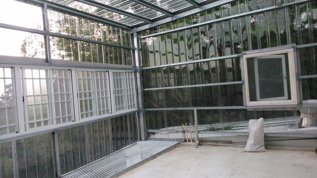

包PC板的工程是外包給別人做的。明天再補照片。
接下來是樓板防水和做水槽及種植床。一切還在規劃中。

透明PC板包覆完成圖

請問版大是依照草圖施工嗎? 那溫室是在2F, 魚池在3F嗎?哇工程很大耶! 期待您的分享!

 樓主| 發表於 2014-7-31 18:15:55 | 顯示全部樓層
moth 發表於 2014-7-31 15:31
是按草圖施工,整個用PC板包覆,所以2F,3F都光線充足。
2F是很小一塊地,計畫種一些攀緣植物讓它爬上來。照片所示都是3F,2F在菱形網底下。
第一個水槽和種植床會在3F,有時間再擴張。

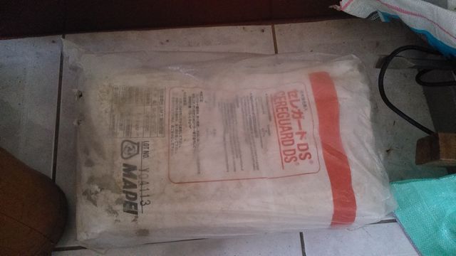

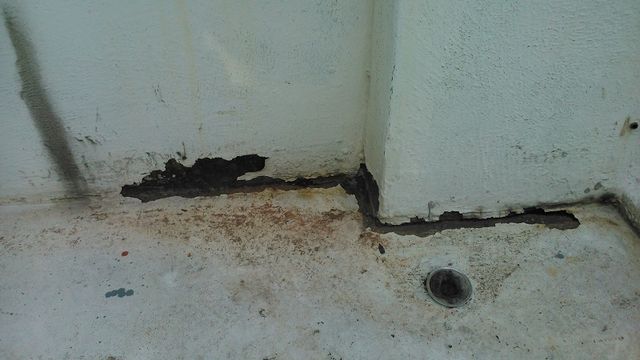

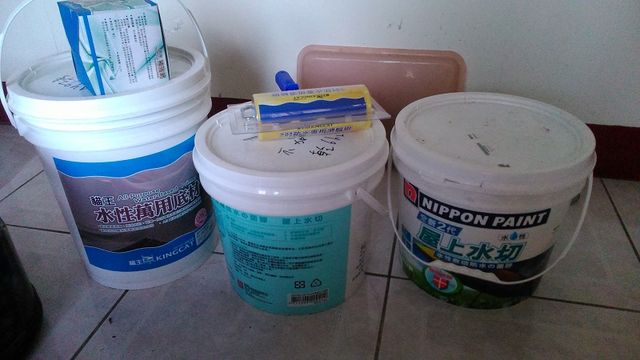

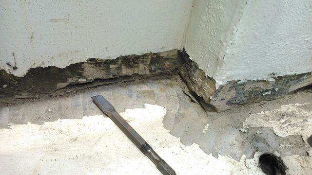

防水將混合使用目前似乎很流行的矽酸質防水材和水性PU。
和鄰居交界的牆角PU老化破裂,直角處有裂縫,鄰居抱怨下大雨後,水會沿牆滲入他們室內。
我判斷應是他增建時,未處理好接合處以致產生裂縫。
計畫敲開仕上部分,將矽酸質防水材施作在RC上。最後再塗PU。
防漏重點區域:
昭和電工系酸質防水材:
PU底漆及面漆:

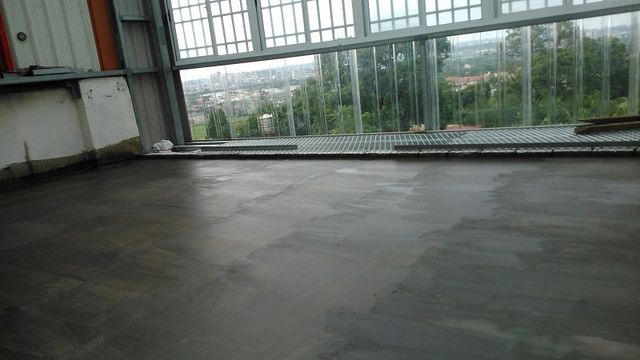

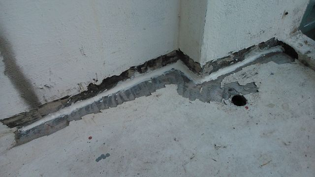

 樓主| 發表於 2014-8-18 22:07:38 | 顯示全部樓層
Raven 發表於 2014-7-31 18:15
2F是很小一塊地,計畫種一些攀緣植物讓它爬上來。 ...

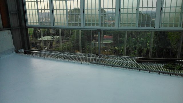

進度更新,地板防水完成。
鄰居因為直接把女兒牆誚b舊的PU層上,所以每次下雨都會大量滲水。
因為這樣,我重金準備的矽酸質防水材無用武之地,打出V槽後,用一條36塊錢的水性矽膠填縫了事。
兩到底漆
兩道PU面漆
進度太慢了!不過實在是沒有時間。
接下來是水槽,先做兩個,一個玻璃,一個木板鋪塑膠布。水量各約1.2噸。
