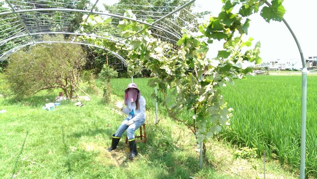

陳老師說得好,種番茄CP值超高,有營養、天然又健康的食物,
今年9月要來搭番茄棚架,這次要用啞管搭建,才不會被番茄植栽壓垮:
老師評分一下,看了你搭建的絲瓜棚架後依樣畫葫蘆搭一個葡萄棚架
現在只等葡萄藤佈滿棚架就能乘涼了

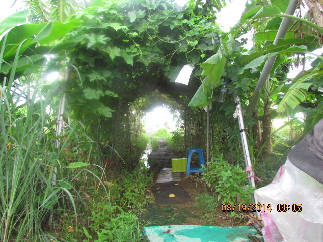

攔腰是否需要一根橫竿,加強支撐力道?
您的葡萄隧道,比我的大多了。
在裡面感覺輕鬆愉快。
注意颱風吹襲的承受度。
必須加強柱子的釘入深度(釘入土中將近0.5米)。
其實最好是用水泥底座,但是農地又不野i。
只好把錏管釘深一點。
我是另加錏管釘深,用膠帶綑在一起,增強抗風力。
昨天拍的絲瓜隧道,枝葉又更濃密了,在裡面真是有夠涼快:

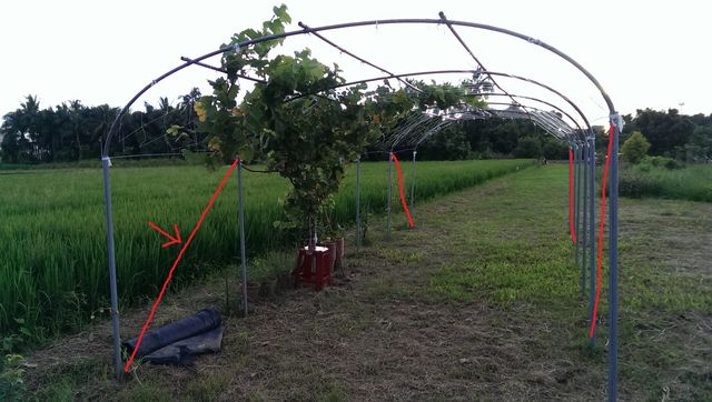

多謝陳老師指導,啞管我只釘入地面40公分,好像不太夠
看來要趕快補強,增加衡桿數量才行,我設計的棚架3米寬、
8米長,岳父大人建議用最省、最有效率的方法,在前後2邊
斜釘入土再綁緊固定,預計一整輛車子可以開進去遮陽,
人還可以在棚架內休息

整座都是錏管嗎?還是上面支架用PVC管?
看來立柱的錏管支架不是很夠,葡萄長滿後,受風力大,似乎難以阻當颱風。
40CM深應該是算很深了,但是泥土大雨後會軟化。
颱風吹襲立柱旁的泥土產生大空隙,立柱恐會傾斜。
因為沒有以水泥地基固定錏管,風大會傾斜,這是最大的疑慮。
我見過淡金路邊田裡有兩座很大的絲瓜棚,整座用錏管建造,颱風過境,完好無損。
只可惜他不懂經營瓜棚,沒有挖水溝,引進長流水。
絲瓜在夏天很快就枯死,沒有生產第二批。
看了他的絲瓜棚,讓我下決心,如果絲瓜隧道垮掉之後,
將要請鐵工用全錏管打造一個一勞永逸的完美絲瓜隧道。
畢竟PVC管太軟,防颱效果不佳。
至於底座,可能要有一番固定強化的設計了。

葡萄棚架上方為PC管,因為小弟看到陳老師的絲瓜棚架,
加上田裡沒有可供遮蔭的地方,心裏癢癢 ,直接就跑去
採購搭棚架的材料,回來搭建時老婆還問說為什麼要用PC管
棚架上方直接用啞管不是更堅固,我還跟他講人家陳清老師
也是這樣搭建的,上面要彎拱形才有FU嘛! 我老婆說我做事
總是太快,沒有先想好,只能受限於材料 ,沒關係!只要勇於
嘗試都會有收穫。

在裡頭午睡一定很讚!!!!
發表於 2014-8-24 19:32:06 | 顯示全部樓層
goldant 發表於 2014-8-24 18:44
在裡頭午睡一定很讚!!!!
目前是在大熱天,帶著大草帽,穿上袖套,去施肥、除草、套袋。
做到感覺很熱了,就停下來喝水。
之後就會到這隧道中,坐在小凳子上,享受清涼。
現在隧道上頭,密密的長滿絲瓜、苦瓜和翼豆、木鱉子的葉片。
光線幾乎透不進來,偶爾清風徐徐,更覺身心涼快。
最近比較有空,會在忙完後在隧道裡靜坐。
瓜棚裡空氣清新,靜坐中身心俱寂,感覺真是有夠舒服。
心裡想,如果做一個矮矮的小平台,上面鋪上坐墊。
盤腿靜坐,那可真是愜意。
做平台有點麻煩,過幾天或許將現有的一個一米見方的大橡皮墊,清洗一下,在上頭靜坐也不錯了。
