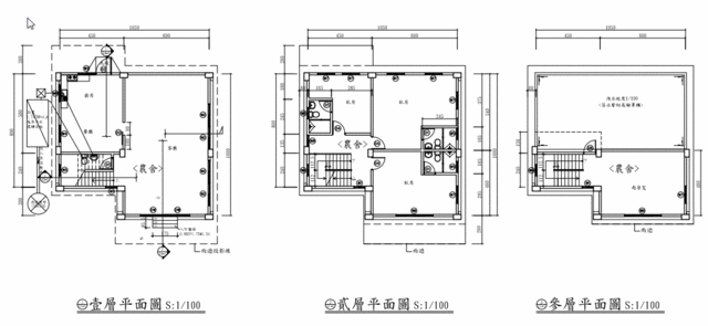

  一直想,能夠像民宿、飯店一般,插上網路線,就可以上網。
  農舍建造之始,就跟水電師傅表明這項需求。
  水電師傅也在客廳、廚房及二、三樓房間,都拉上網路線,也有網路插座。
  但是,入住之後,才發現,只有中華電信裝置的主機位置可以上網,其他區域插上網路線,都無法上網。
  農舍格局如下:
  請問:要如何安裝,各個區域才可以一插網路插座,就可以上網?謝謝

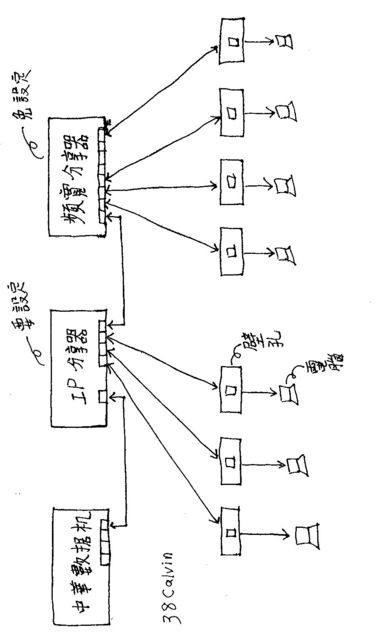

發表於 2014-10-12 01:36:30 | 顯示全部樓層
看圖面好像是位置圖不是線路圖所以不知線路是怎麼拉的,但是一般的工法都是將線路拉到弱電箱,不過也要看你家是每層都有弱電箱還是只有一個,如果只有一個就可以將中華電信的數據機放在弱電箱裡再買一台IP分享器,一般IP分享器有五個孔,可以接出四組線,接法如下:中華數據機後的任何一個孔插用短網路線連接到IP分享器後面單獨一個的那個孔位,另外的四孔就可以接四組線路給電腦上網了,但第一次要先進IP分享器裡的設定將中華電信給的帳號跟密碼輸入,只要第一次設定好以後任何的電腦插上壁孔就可以上網了 ~~如果室內壁孔超過四個可以再買一個 8埠or16埠的頻寛分享器來連接就可以了,用短網路將IP分享器後面四個孔的其中一個跟頻寛分享器(不用設定)後面任何一個孔連接,這樣從IP分享器開始之後連接的線路都是可以直接上網的 ~ 不知這樣的敘述可以解決你的問題嗎?
27
274
3545
3545
發表於 2014-10-12 02:09:36 | 顯示全部樓層
簡單畫的連接圖
參與人數 2威望 +32 收起 理由
心身活莊園 + 12 太棒了!
ChiaChen + 20 太棒了!很清楚很明瞭,感謝!!
