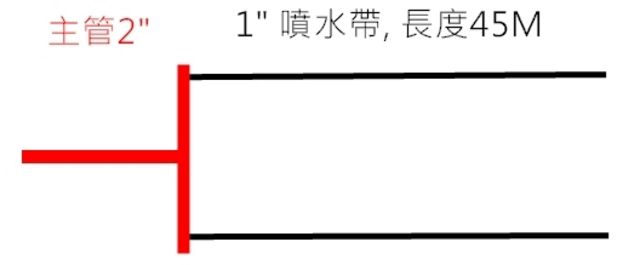

目前田裡有安裝水塔, 植物都是拉水管在澆, 很費時間,
想把水塔的水流入普力桶, 安裝馬達把水送到噴水帶但不知道哪種類型機器比較合用
有問過水電行老闆 中古機具行老闆, 似乎都不知道甚麼是噴帶
看了價位約2000-3000機型
沉水泵浦 2" 馬力:1HP  最高揚程:11M 最大水量:300L  標準揚程水量:8M/130L

奇怪?噴水帶最普遍使用的不是1-1/4〞的嗎?兩吋管供兩條45米的噴水帶應該是夠吧,最多是噴不高而已吧!

 樓主| 發表於 2014-11-12 20:01:52 | 顯示全部樓層
噴水帶還沒購買,只是暫定用1" , 大大是指1"噴水帶比較少賣嗎?
我應該會加裝凡而, 一次開一條

發表於 2014-11-12 20:02:44 | 顯示全部樓層
噴水帶有耐壓限制,不確定是多高,上次在農機展問過好像是2公斤,
但是那帶子很薄,經過日曬雨淋可能不保險。
2公斤壓力是20M水頭,這泵應該可以。
74

發表於 2014-11-12 20:13:42 | 顯示全部樓層
還想問泵浦或抽水機接近噴水帶尾端出水是否會很小呢?
在送水時水流會沿著水帶從前面流動到末端,
如果給水量大於出水量頭尾都會噴水,反之,整條水帶就是弱弱的滴水。
泵浦最大和定格揚水量是指2"出水口的出水量嗎?
這泵如果是on/off的,在差壓不變的情況下出水量應該是一定的。
若是使用流量大一點的可否加強尾端出水力道呢?
會的,應該是整條水帶的出水力道。
配管也有很大的關係... 可依照管路的截面積計算。
