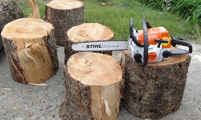

胡老大推薦的STIHL  MS192 C-E,C表示輕拉,E表示減振,3.3公斤,我很喜歡,但NT18000買不起。http://goods.ruten.com.tw/item/show?21201082273705

STIHL  MS180C16寸不錯用!Y拍買的8000元

我也是買STIHL  MS180C 16寸的,它就是輕拉啟動型的了!
但是我覺得對我而言重量重了一些,或許14寸是否會輕一點...

eastern大大,建議不要購買 14吋 ,太小隻了;我用 16吋 的在鋸都有點嫌太小隻了,後悔沒有買 18吋的,大隻的有力又好鋸,重量不會差很多,因為你是用兩隻手在拿鏈鋸,所以那種重量 14吋 和 16吋沒有什麼感覺。
如果要買 14吋 的話除非很少鋸又鋸小枝條,那就用手鋸去鋸或打草機頭裝上 12-14吋 鏈鋸頭就很好用了。
以上是我的使用心得,供你參考
