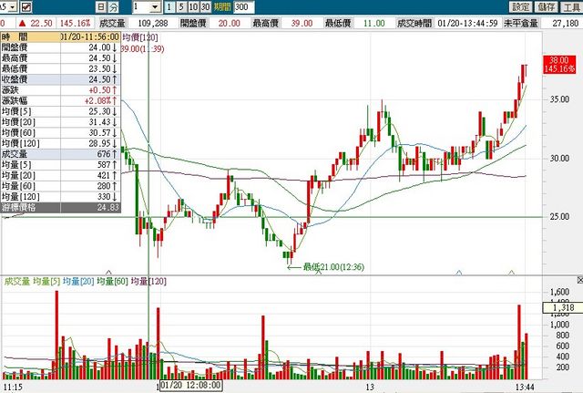

今天中午中12:40買option
24點買的...收盤38點
小玩一下
希望能有同好研究
找個好老婆。

發表於 2015-1-20 16:26:09 | 顯示全部樓層
1314 發表於 2015-1-20 16:07
是l明日結算週選擇權9250的call
現貨今天收盤9251.69。
選擇權報價是38您的投入成本是24,商品是9250選擇權剩一天結算
一天的時間價值是36.31,如果明天收盤恰是9250,那麼結算價是0
如果明天收盤是9300,那麼結算價是50。也就是如果明天指數漲了50點,您的價差只比今天多12點。這樣不滑算。
有利之處只有__如果明天指數收盤低於9250,您的最大損失是24點。
1314 + 15 我很贊同
發表於 2015-1-20 16:27:47 | 顯示全部樓層
本帖最後由 樂活族 於 2015-1-20 16:32 編輯
是l明日結算週選擇權9250的call
明天一開高我就會跑了.
買到24點...55點以上就獲利
每週這樣玩,最後你會是輸家
明天開高應該,sell call 9300 1-2口
指數有近9300,,,平倉9250call+sell put 9250
以上才叫賭結算
贏的機會會大ㄧ點點
以上經驗不足千萬別把量做大
價平或開低就全輸(往上您賺ㄧ點),,,,所以你輸的機會較多
