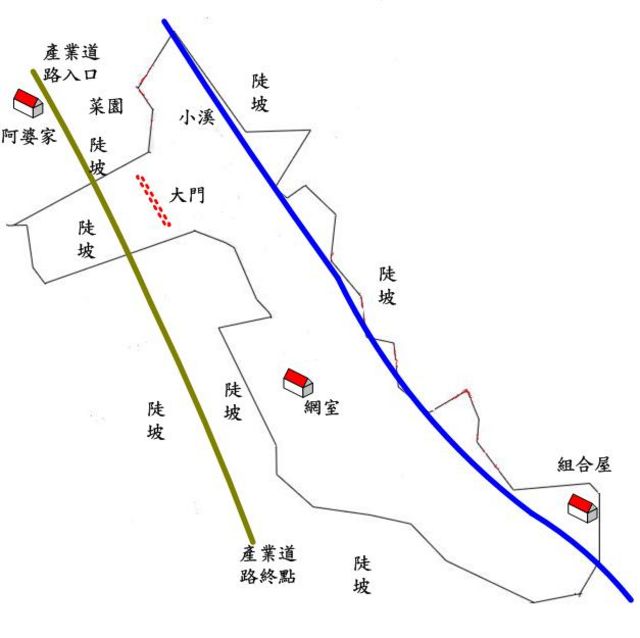

    先說說地理,剛開始時沒有想要設大門。
    2home靠近產業道路的尾端,路頭有位獨居的阿婆,過來有一處菜園,然後就是一片荒涼,人跡罕至。
路的尾端,就是賣我地的原地主保留的部分農地,荒廢了廿年。
    當初買地的時候,看上的就是有山有水,沒人打擾。
    夢想園區經過披荊斬棘、篳路藍薊漱擗l,漸漸的有個樣子。

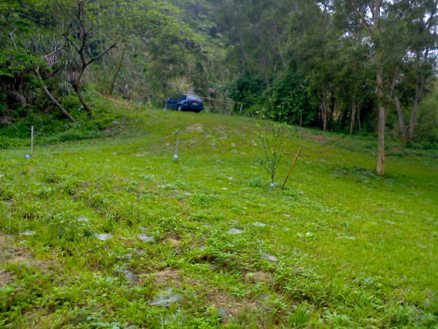

    第二天,大門1.0版誕生:
    看到沒?大門1.0版就是車子後面那一根竹竿!
    車子前就是產業道路,這是從園區看出去。
    別笑,這只是主權宣示。

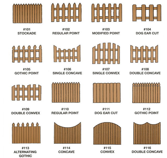

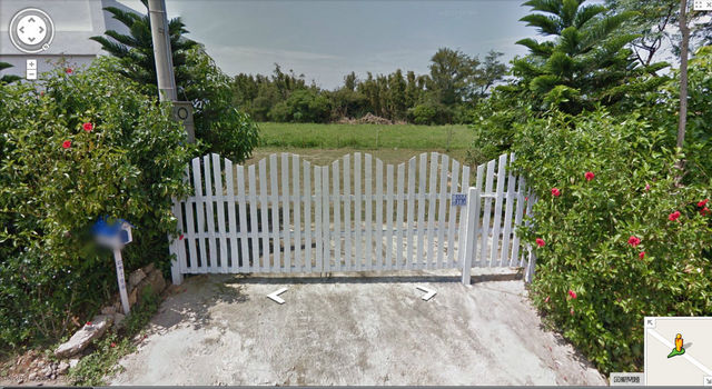

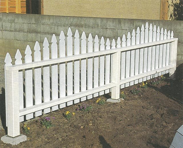

二、構思:
    再來就是上網蒐集資料,無論是中文的關鍵字「門」、「柵欄」、「圍籬」,英文的「Door」、「Gate」、「Fence」等,都搜刮了好幾遍。
    印象最深刻的就是有篇部落格的文章,提到他對面木門令人驚艷,於是我就興沖沖的開車到永安漁港附近搜索,可惜時間不夠,沒找到。回家後,再接再厲,用Google街景方式,終於找到了。
    另外,也找了好幾本書,主要參考有:
      1. 「圓滿家庭 木作計畫」 - 良品文化出版
      2. 「圍籬.大門.玄關 設計 & 製作」 - 楓葉社出版
      3. 「庭院休閒平台 設計 & 製作」 - 楓葉社出版
    這三本,應該都是翻譯自日本,其中,我看上的白色柵欄及門,在第1本書及第2本書中,內容及圖示幾乎完全雷同,圖如下:
    都很漂亮,這下讓我糾結了好久,直到要動手做的前一刻,才決定走出自己的一條路。

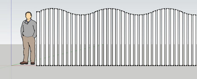

三、設計:

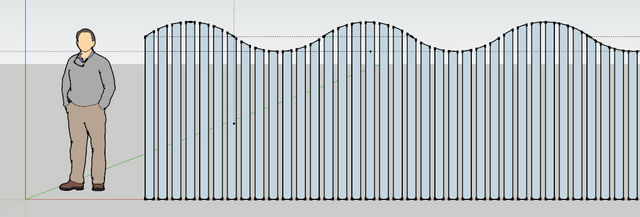

    設計一個花樣木柵欄門,首先要考慮的重要參數有3個,就是圖型(Pattern) 、週期(Period)及幅度(Amplitude),反而高度不是重點,因為在野外,這頭與那頭高低差三、五十公分是常事。
    歐美玩木柵欄的歷史悠久,當然可以參考的圖型有很多。
    整體圖型我選擇的是平滑的圓弧形。
    我最早設計的是一長10米的圍籬,裡面有一大門及一小門,為了整體美觀,小門為1週期,大門為4週期。後來因為預算問題,2.0版改成只有一大門一小門加綠籬,2.1版再修正為一大門一小門加綠籬加兩米柵欄。
    通常小門是給行人用的,寬度是80~90公分,大門要預留給大貨車及怪手出入,3米左右,所以要找出它們的約數出來。
    我先訂高度為一人高,週期為90公分,幅度為20及30公分兩種,使用 SketchUp 軟體設計出來,比較一下。
    這是幅度為20公分
    這是幅度為30公分
    所以,我買材料時所訂的週期為90公分,也因此大門寬度為360公分,可是計畫趕不上變化,買的木材規格是 8.9×1.7cm,實際上到貨,測量寬度才8.5cm。
    最終修正,小門寬82.5公分,大門寬330公分。
參與人數 9威望 +140 收起 理由
