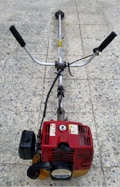

售價:3200元 ( 南屯面交自取 )

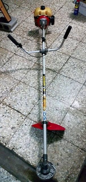

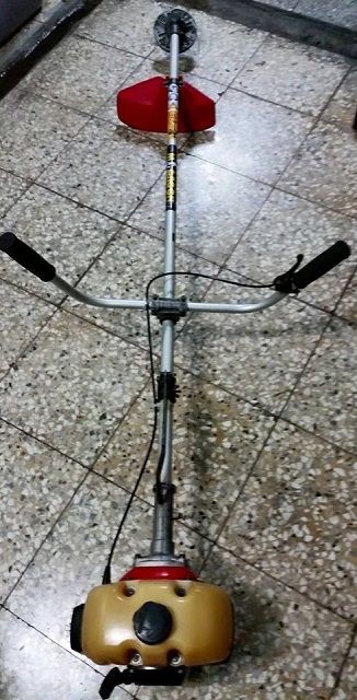

品牌:TATSUON、引擎:AE-420、排氣:41.5cc
說明:日本引擎,耐操有力;全機檢整拆解,更換耗材,只要1/3的新機價格,好發順暢,性能不輸新機

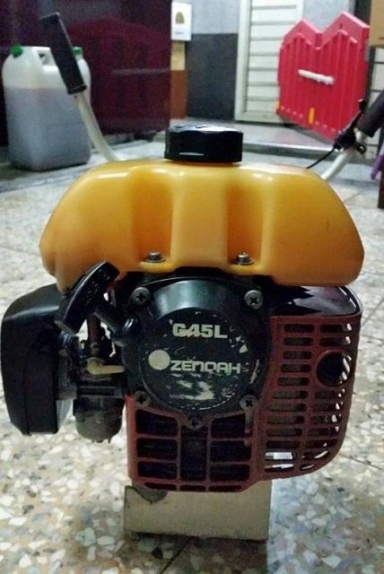

售價:4000元 ( 南屯面交自取 ) -- ( 已售出 )
品牌:日本 ZENOAH G45L
說明:業經檢整拆洗、更新耗材,弁鄏p新,試機面交,不滿意可議價!

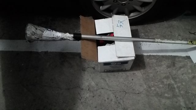

發表於 2015-4-21 11:18:13 | 顯示全部樓層
像這樣裝看看!

 樓主| 發表於 2015-4-23 01:28:03 | 顯示全部樓層
本帖最後由 闊嘴 於 2015-4-23 01:59 編輯
larchi 發表於 2015-4-21 11:18
像這樣裝看看!
唉呦,原來在露天留言的是2home社友喔,我還以為又是來亂的勒!( 因在FB有貼,來亂的問問哥很多 )
昨天回高雄,今天傍晚前才回到台中,隨後又載女兒去看宿舍,搞到很晚才回家,期間未曾進來網站看帖
所以沒發現原來用Line聯絡者是2home的社友
如果此件大哥仍有需求,明天(應該說今早)方便的話,匯完款後請惠予賜告,畢竟我需要郵寄住址與收件人資訊
此外,刀片+新背帶我還是照送,但運費200實無法再自行吸收
再者,小弟目前還是沒有用貨到付款,如蒙購買,仍須先行匯款後再行賜告,這點請您見諒!
出外兩天,手機螢幕太小,加上露天手機板看不到露露通的對話,導致你我溝通有失聯,如有怠慢,請一併見諒

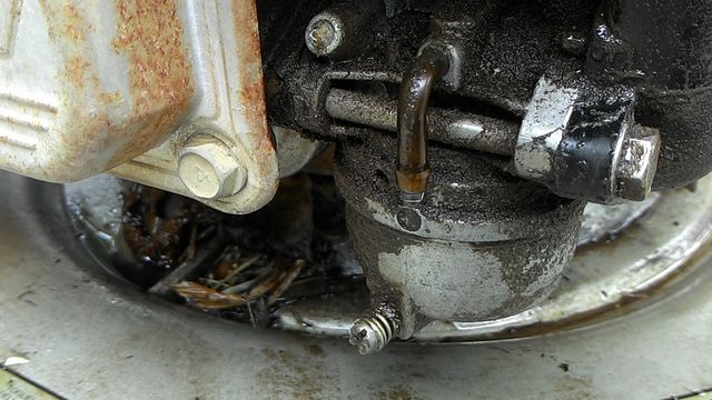

發表於 2015-4-28 13:50:51 | 顯示全部樓層
larchi 發表於 2015-4-23 05:29
寄貨資料已傳line,3Q
老闆請問我今天用自走割草機前,加油時順便加汽門清潔劑進油箱,割到一半機器停了,發現化油器那有一金屬管(好像排油用的)一直滴油,過一陣子還是發不動,把火星塞轉開,汽缸內都是油,是怎麼回事!

發表於 2015-4-28 15:13:54 | 顯示全部樓層
感覺是浮球針閥被溶解了

發表於 2015-4-28 15:29:24 | 顯示全部樓層
larchi 發表於 2015-4-28 13:50
老闆請問我今天用自走割草機前,加油時順便加汽門清潔劑進油箱,割到一半機器停了,發現化油器那有一金屬 ...
那是浮筒式化油器命不好時經常發生的事情!就是浮筒的頂針沒有頂住進油孔,所以整個overflow了!平常時候會從那個洩油孔將多餘的油流掉,但是如果在沒有發動的情況下就會流滿整個汽缸,然後連拉都拉不動...
最簡易的排除方法就是敲一敲化油器下端的油杯看浮筒會不會就改邪歸正!如果不行就要拆化油器囉...
本來是要等老板自己回答,但既然姜大都代答了,就插花一下吧...
