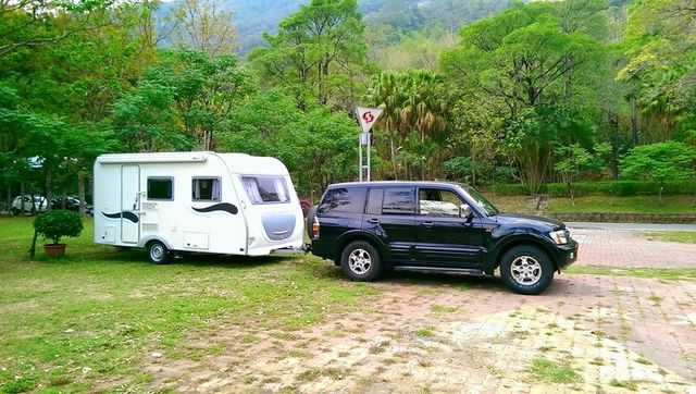

露營拖車似乎比露營車或承載式車屋方便
它沒有動力單元平時不用保養
可以放在2H
需要時自用車直接拖曳
不知道為何這種露營車型不流行
印象裡開車時從沒遇過露營拖車
是因為駕照很難考的緣故嗎???

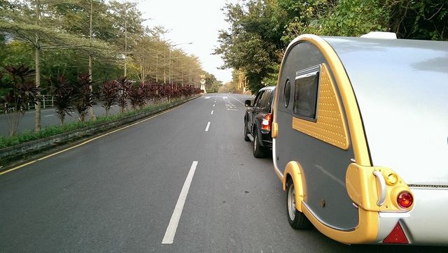

另一台露營拖車

你貼的托車沒有衛浴.高度也不夠 使用上需要克服
露營托車應該是這幾年才有車商引進.進口後改成國造領牌!因為台灣沒有所謂的露營車,露營托車的完整檢驗機制.只有簡單的長 寬 高 重量 等
買露營托車需要車庫有260公分以上才能停車.所以車位是買托車的第一個問題!
使用率!也是一個問題!另外進口車商不多 資訊不對等透明 所以車價相對高 大多是產地的一倍價以上.
目前拉露營托車只要是750公斤以下.一般自小客駕照就可以 超過就要連結車駕照目前.聽說會放寬
另外要能拉露營托車的母車要特別去挑.一般國產車大部份都不能合法拖掛!歐洲車大部份都可以
所以你要買托車的前提是母車也要能拖掛.不然就要先換車....所以買托車前就要先換車這樣有的人就不考慮了
另外有人會覺得拉托車不是那摸方便。當然!跟自走式相比!但是習慣就好!前車可以過的路 尾車就可以過
托車只有假日會出門!而且只會拉到露營地比較多 那露營地多在山上 所以你比較看不到
不像我都到處去 路邊就可以停車過夜  因為露營托車的可貴之處就是他的可移動性
