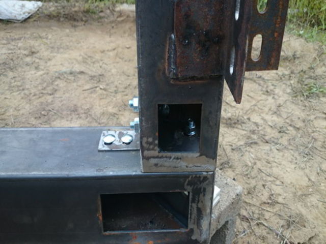

很早就有 在設計 想來當工務所 但是 網友關照 所以忙了些 一直無法成真
如今 天時 (申請農舍的困惑) 地利(可移動 可組裝 可吊裝) 人和(就是2HOME眾網友)  俱全 所以隆重推出 希望能造福一些人(業主 工班及設計者..就是我的口袋)

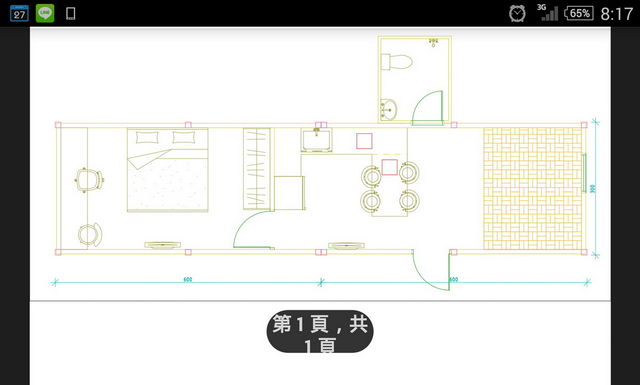

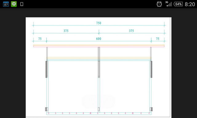

現今 有設計三種樣式: 要配合 千歲的RC預鑄衛浴(理由一 可加大使用空間及減輕重量 :理由二 上方可放水塔;理由三 同是天涯南投人(要向千歲要介紹費)) 當然也可以不用千歲的  自己建露天的 或其它辦法
A寬600公分 深230公分 高325公分(不含二層屋頂) 可全組廠造完成 現場吊裝 但是業主的場地能讓15RT吊卡車進入
B寬600公分 深300公分 高325公分(不含二層屋頂) 現場組裝 但是業主的場地能讓10RT吊卡車進入吊千歲的預鑄RC衛浴
B寬1200公分 深300公分 高325公分(不含二層屋頂) 現場組裝 但是業主的場地能讓10RT吊卡車進入吊千歲的預鑄RC衛浴
A款 可睡5人 有問題的留在後面讓網友發問
B款 可睡5人 有問題的留在後面讓網友發問
C款 可睡6人 雙人房+雙人份上下舖  有問題的留在後面讓網友發問

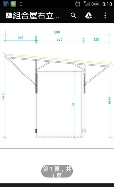

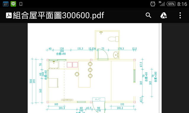

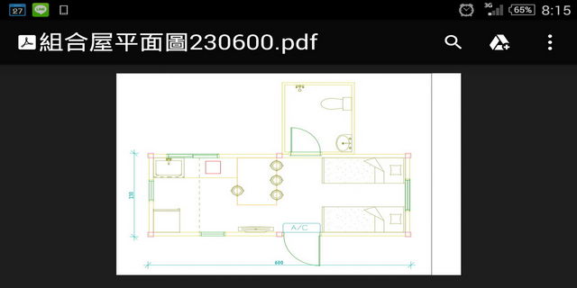

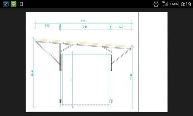

這是三款的平立面圖

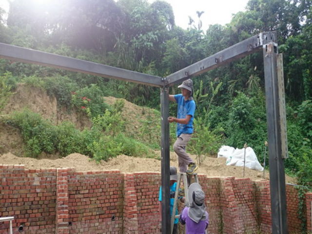

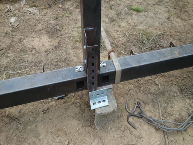

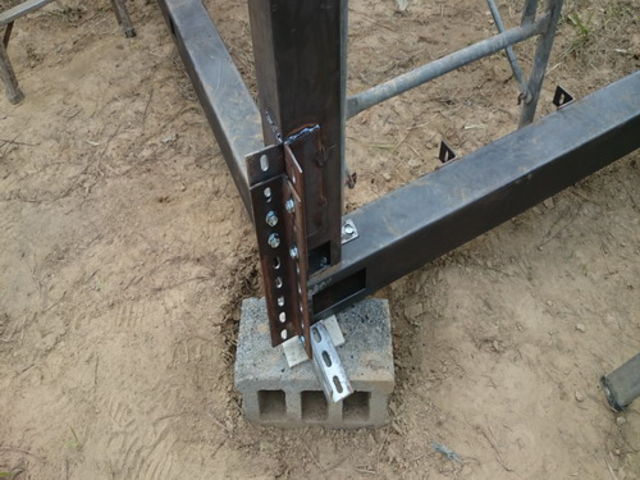

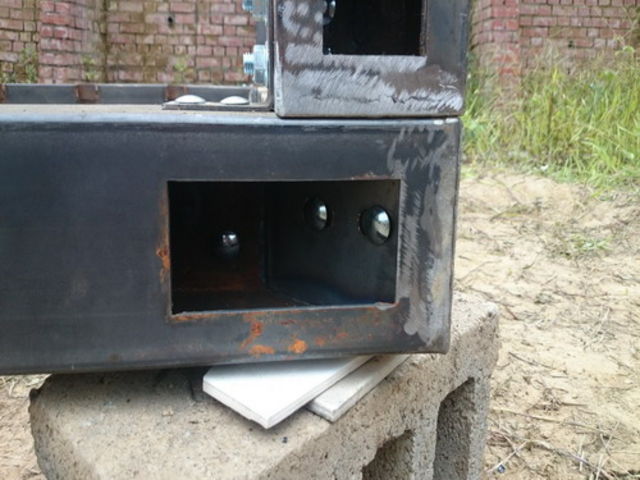

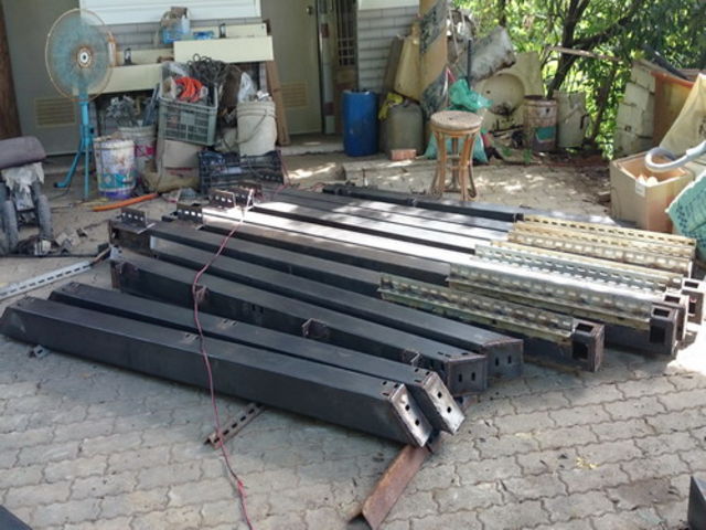

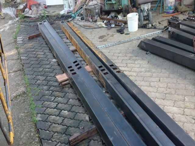

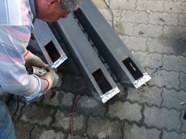

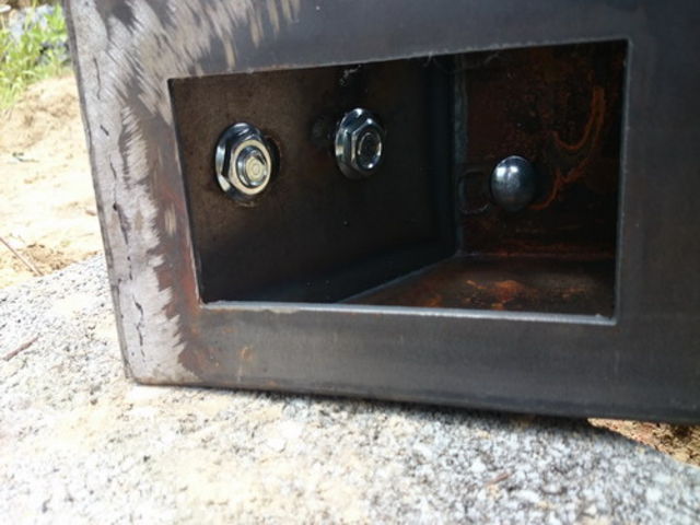

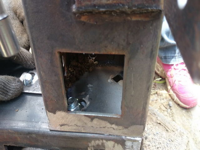

以方管外露來當結構 先將管材送到CNC廠以離子切割 回場再焊封口板及外露的連續孔 角鐵

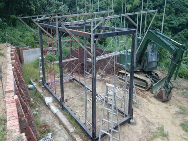

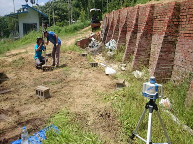

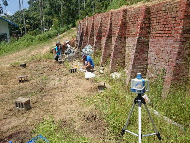

放樣六處基礎點 這部份以後要到業主處 用藍色化學桶當柱身 用挖土機(半天)挖好定位灌漿 順便埋設四角地錨(地牛) 這部份會再補照片 這其中的奧秘就是日後用膨脹螺絲來固定六處基腳及四處的對緊鋼索防颱用的 如此一來 就成了無固定基樁的........

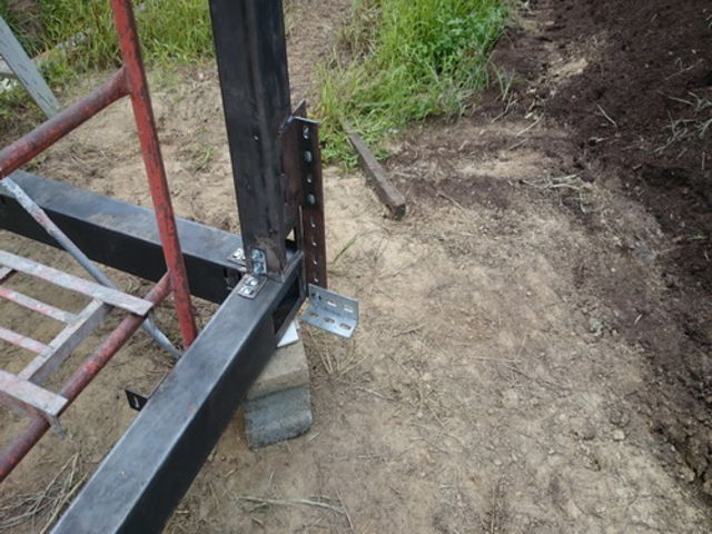

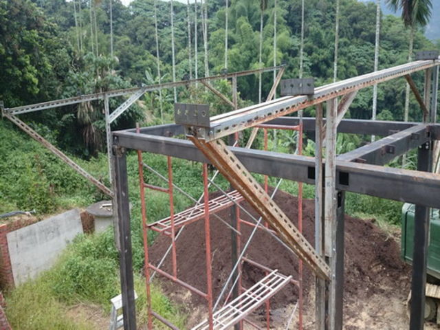

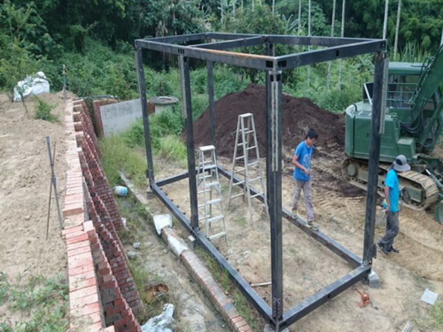

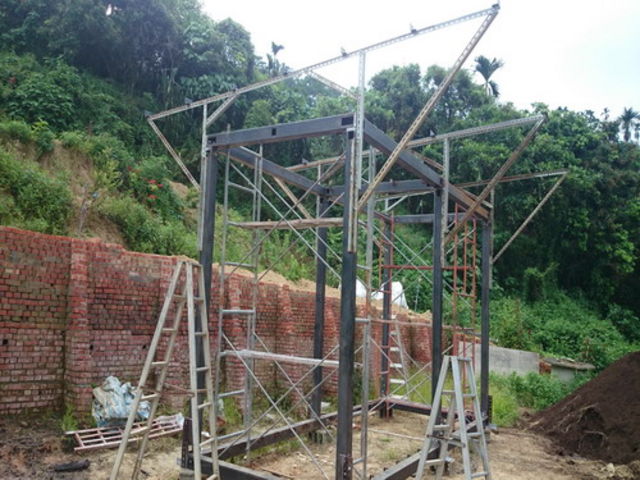

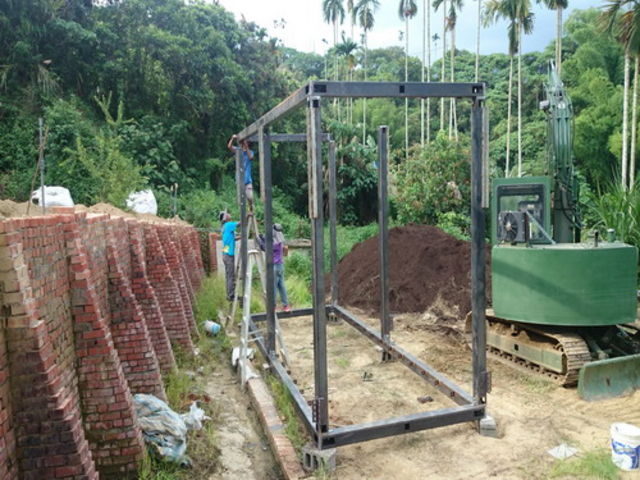

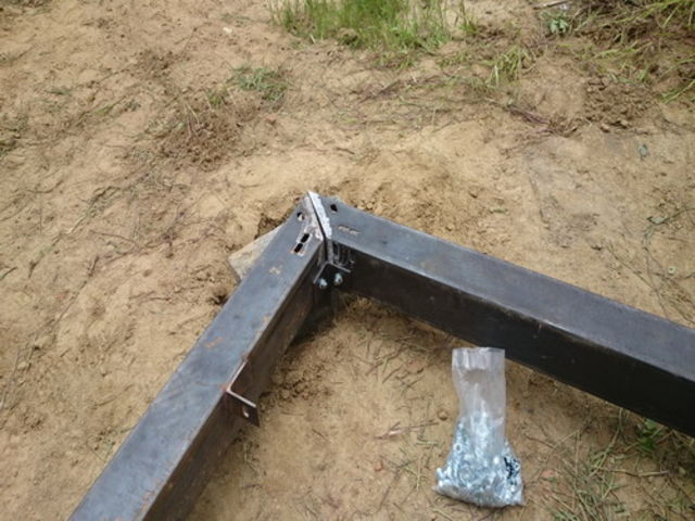

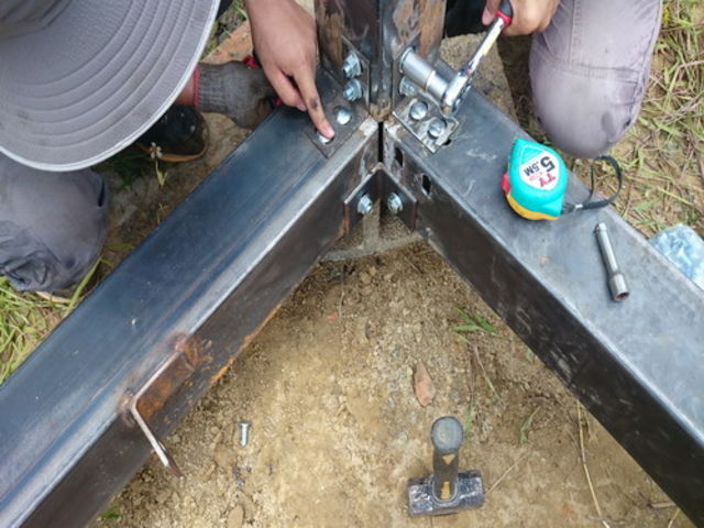

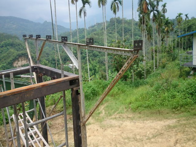

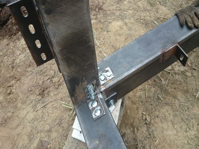

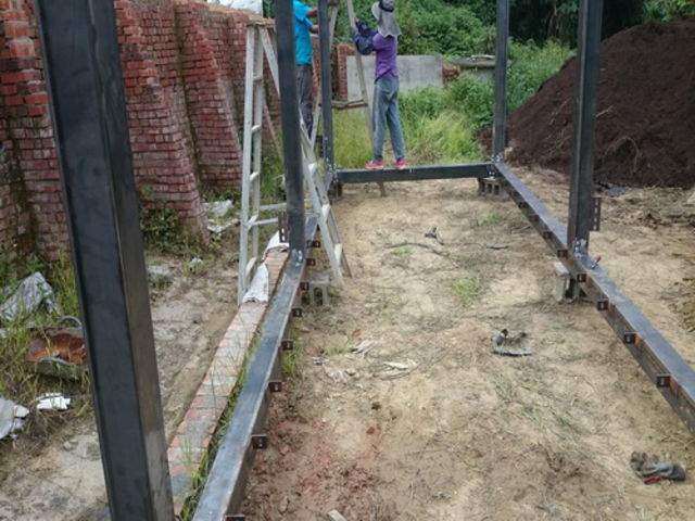

以下就是假組裝的照片 全用螺絲 鎖定 一直角就用多少螺絲 看倌自己看看算算  以下照片就隨機排列
假組裝後 沒問題 會全部拆解 再送去 熱浸鍍鋅 屆時組好結構 再組立對流換氣的牆板 測試溫差及隔熱對流效果

真有意思
請問照相機大
這樣各坪數是多少??

 樓主| 發表於 2015-6-28 07:59:48 | 顯示全部樓層
marksosy 發表於 2015-6-27 22:53
真有意思
請問照相機大
這樣各坪數是多少??
A款 4.1745坪
B款 5.445坪
C款 10.89坪
也可 B+C 款 16.335坪
