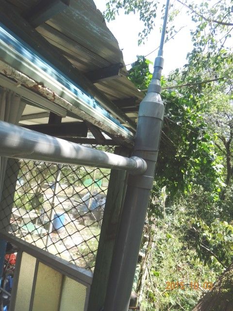

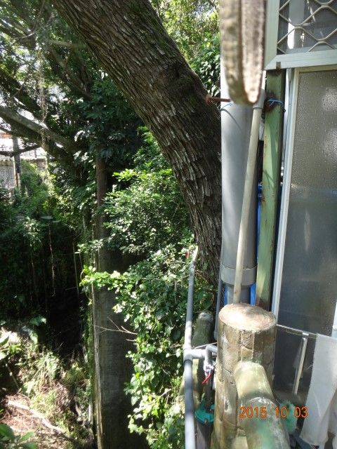

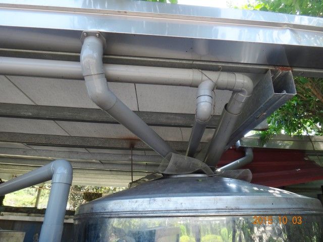

三通管的地方是雨水補充用,萬一遇到久旱逢甘霖時,
山水的管線一定早早就斷流,利用這個裝置可以在下雨後自動對取水管做抽取加壓動作!
也就是遇到下雨又恢復取水流量時,這個大水管有抽吸弁遄I
因為取水長度只有百米,所以不需要強效!
(取水源頭高低差好像不到五米)

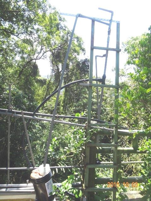

最上端四分管為活動的浮標,用來判斷取水是否斷流以及水源流量!
底下三通,一通水塔及低處
當必須大量使用雨水水塔時,或是水位有變化,可以直接補水!
平常時間 開關閥 關閉狀態

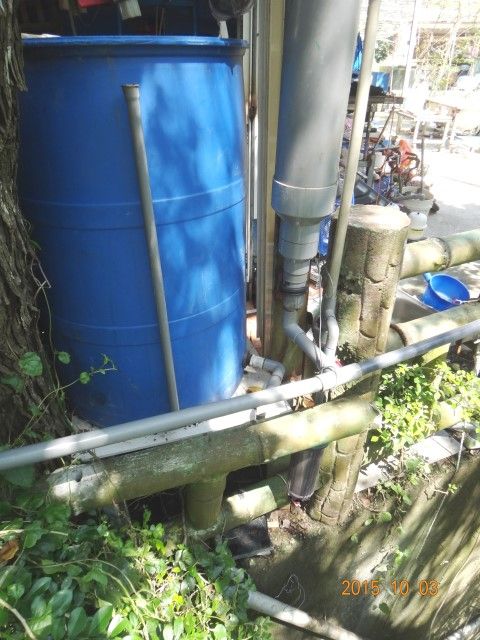

藍色水桶為平時洗滌用水,水桶固定半滿位置,過濾器使用一般活性碳管心過濾器出水四分管流量兩分;
當雨量過大時,雨水經過石子過濾器後直接衝擊活性碳過濾器,可作為逆清洗!
底下一吋管右側進水,左側出水

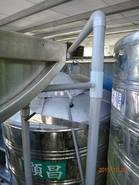

水塔
一吋管用途為調節水量使用,非不得已必須用到水塔用水時,會先用到三通管的位置,
要再繼續使用水量就必須額外開起開關!
避免意外將水塔水用完
上面導水槽為左低右高,當雨水到了中間的排水管洩放時,表示整個水槽塞住或是雨量太大!
橫向管為左側的出水孔;最右側水量直接入水塔,中間三通管用在補平常用水;
也就是第一張圖上的三通位置!

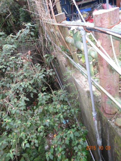

(用處可用在管內清潔;當取水斷流時,管線就容易有很多小水蛭孵化,平時雨天洩流也可以做管線清潔!)
洩流用管,這管也用做抽水用!
山溝水斷流後,只要將第一二圖中的大管注滿水塔水即可做抽吸動作!
溢流管,最終排出用!

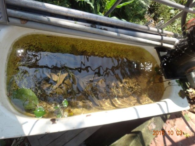

這浴缸平時就是溢流水用,所以不用刻意清理!
有時候會出現小螃蟹!
但水蛭更多

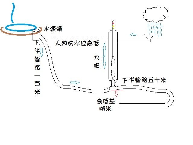

其實我比較好奇的是
不曉得那個裝置是怎麼運用的??

我很想用最簡單的方式解說,但是蠻複雜的!!
畫圖來看好了!
以今天來說,我的管線已經快斷流了,圖中的大水管高度有三米(約九呎)
最高水位可以達到八呎半左右,也就是我和我的水源頭水平線大概在九呎!
當然~一直在溢流水源,所以大水管裡頭的水量除非我將所有出水關閉,不然水量只會比源頭少!
在取水區的水量豐沛時,我這邊的出水也會開到最大(順便清水管,不開最大很容易一直沉積泥沙)
這時候大水管的水量會只剩一半,我的設計是水源高度取一米高以上;避免出水過快搶水!
(大多數的出水端設計在大水管這邊)
後半段五十米的位置有一個排水用管,這排水管排到筊白筍區
當水量沒問題時,排水管出水口這邊會開最大!
今天我的取水快斷流了,大水管的出水已經縮減最小量,但水位剩一米左右;估計明後天我這邊就缺水!
缺水以後管內的空氣會增加,也可能整條管都是空的(但還有淤積泥沙),大水管裡頭除了浮標還有一個寶特瓶用作塞管口;斷流時大水管會被保特瓶塞住封口!
當下雨時,水從大水管進入
裏頭的寶特瓶浮標,還有一個寶特瓶塞也會浮高打開出水口,水自然就會從後端流出;這時候前段如何不管他!
只要雨下到一個程度,後端的水管不停的出水,前端的取水管也會受到後段的取水流速壓力自然抽水~
也就是我的管內完全都是空氣時,我後端的管有能力將源頭的水抽下來!
而不用不停的吸,或是檢查各個結點高低起伏處的洩氣閥
大水管還有個好處,算是半封閉型的水塔,當需要大量出水時,不用擔心源水流速慢,大水管的水可以瞬間直接排掉!
(同時間也會對源頭管路做抽水動作,沒注意的話很可能瞬間把源頭管抽乾)
有點想要多做幾個大水管,不過缺乏材料,目前的材料來源都是舊料,有人贊助我就思考如何使用!
