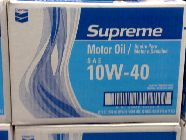

發表於 2015-11-6 10:10:19 | 顯示全部樓層
一定可以用, 我都是自己換機油, 新車開始都是使用汽車機油 (家裡 3 部機車). 汽車機油選擇性多, 不像機車機油好的貴得離譜. 我都是用 costco 賣的 CHEVRON Supreme 10W-40, 平均一罐167附近
即使是使用汽車機油, 不要用太便宜的, 因為大部分機車引擎是氣冷, 引擎溫度比汽車高很多...
