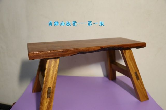

這是第一版,複斜椅腳,因為缺乏經驗,椅腳斜度太大不好看,開榫孔技術不好,孔邊崩角。
沒關係,學習經驗。

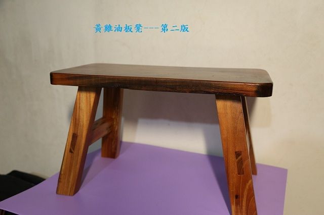

這是第二版,有了上次的經驗,這次做的板凳只有小瑕疵,整個來說非常滿意。
現在用來打電腦時墊腳剛剛好。這張板凳選料用料都很不錯,不要說用來坐,就算整個人站上去用力跳,都毫無問題。
承受500公斤都不是問題。

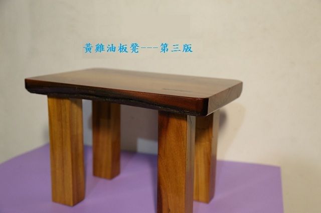

這是第三版,剩的小料看看只能做張小小板凳,乾脆就做直榫吧,不用考慮斜度的問題,很容易製做。
因為是黃雞油,厚度又夠,椅面有2.6公分,非常強壯堅固。作為穿鞋小椅剛剛好。

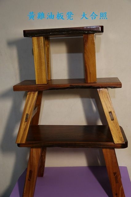

最後,來個大合照。由上而下3、1、2版。

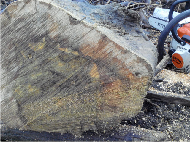

台灣的黃雞油,製作家具,絕對可以傳家,用個50--100年應該可以,雖然真的超難加工,因為實在太堅硬
真的 !!  雞油 超硬的 ~  小弟 撿過 幾隻 雞油 !!  鍊鋸 鋸到 木頭 冒煙 !!  烏心石 肖楠 都還沒這麼難鋸 !!
這是 上個月 宜蘭壯圍 開放撿漂流木 時 ~鋸 雞油的照片 !! 看上面 鋸痕 ~ 鋸了又停 鋸了又停 ........鋸很久 !!
雞油木頭 有點 臭臭的味道 ~ 很好辯認的 ~ 呵 !!
