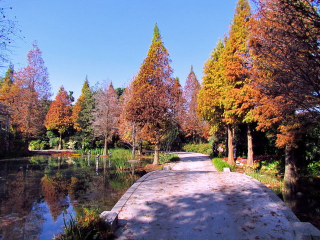

落羽松最好種在比較潮濕的位置

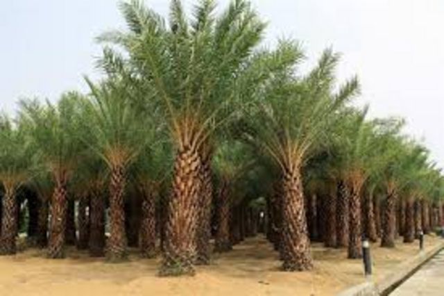

中東海棗多刺要避免人被刺到,而且它有公母樹之分,依你種的數量只需兩株公樹,其餘皆種母樹

1.中東海棗樹種一排,間格中間種雞蛋花會不會互相影響

1.中東海棗樹種一排,間格中間種雞蛋花會不會互相影響;
Ans:要看間距及日照,兩種都耐旱但需強日照植物;一般人都會以為小樹不需那麼大的間隔,沒想到長大後所需空間

若僅喜歡筆直那也可以考慮種水杉,在台灣還比較多人種,冬天和落羽松一樣會落葉

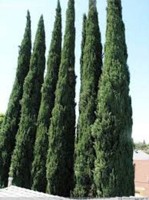

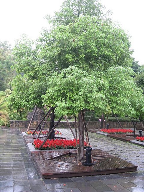

發表於 2016-2-15 21:33:13 | 顯示全部樓層

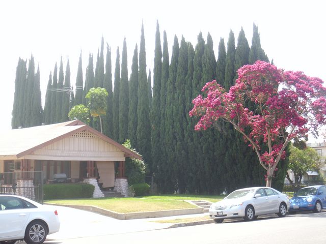

tony你好
鉛筆柏這種植物我在美國南加州常常看到(附上我當時拍得相片)
可是在花蓮甚或是在台灣我都還未曾看到過
也陪n向專業的園藝詢問
另外有關於植栽的問題
姑且不論美觀/弁鄔峟茪H喜好
我第一個想到的問題就是植栽要做好支架抵抗颱風
而且要依樹體大小高矮要很確實很牢固的支撐住
尤其是種植高的成樹
花蓮的颱風很大會把樹吹得東倒西歪的
這點要注意

 樓主| 發表於 2016-2-15 22:24:12 | 顯示全部樓層
謙白 發表於 2016-2-15 21:33
tony你好
可是在花蓮甚或是在台灣我都還未曾 ...
謝謝謙白大的提醒
我就是想要你照片上的效果
太美了!
感謝提供

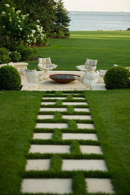

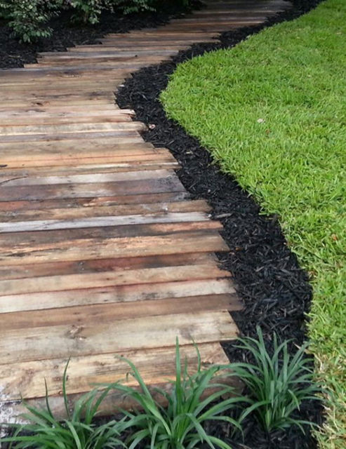

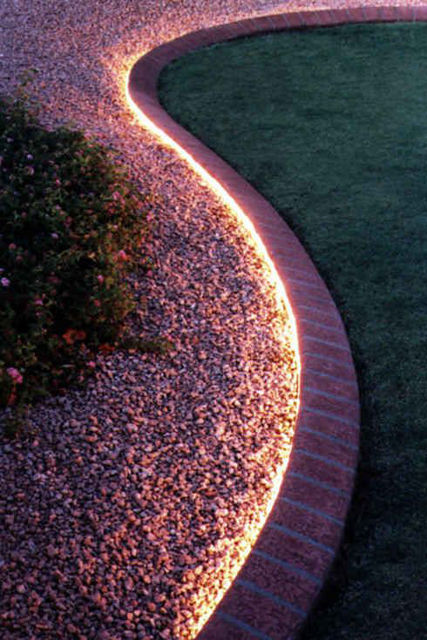

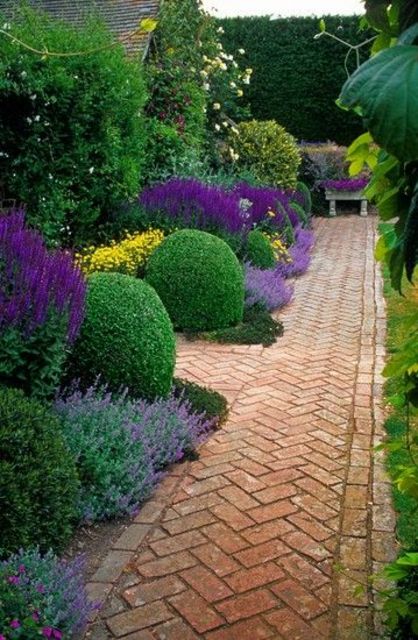

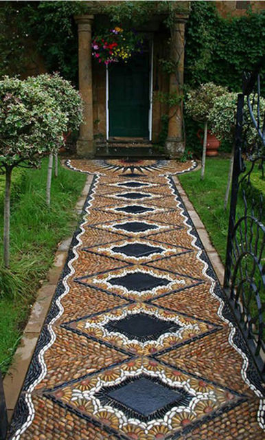

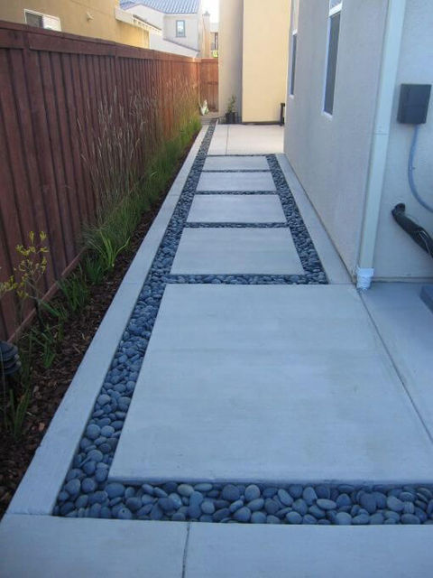

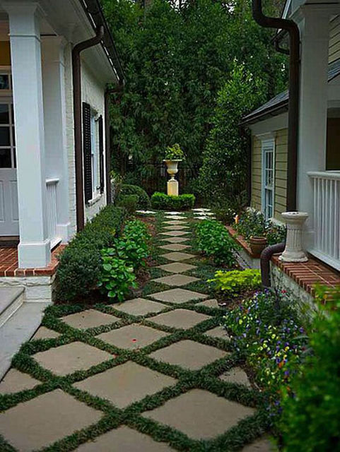

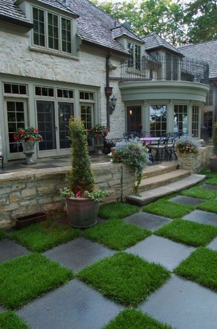

 樓主| 發表於 2016-2-16 10:15:49 | 顯示全部樓層
本帖最後由 tonychang 於 2016-2-16 10:25 編輯
庭院設計一定會需要步道
加一點巧思可以收到意想不到的效果
提供給大家參考

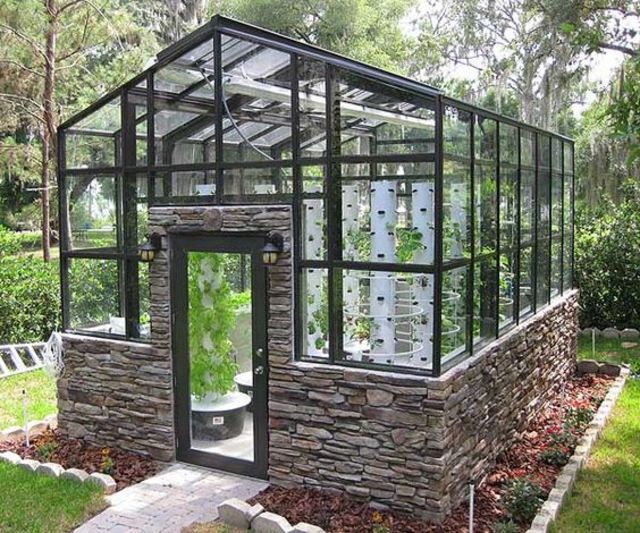

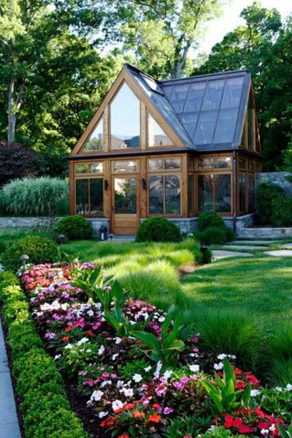

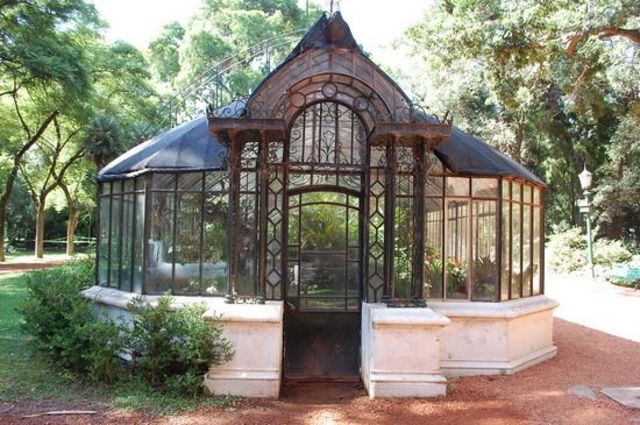

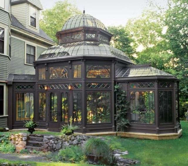

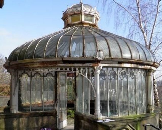

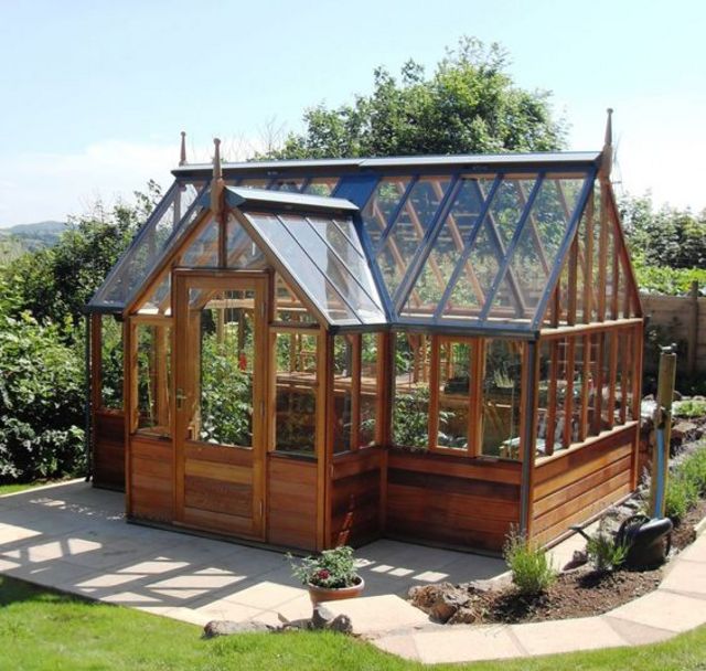

 樓主| 發表於 2016-2-17 10:22:58 | 顯示全部樓層
本帖最後由 tonychang 於 2016-2-17 10:29 編輯
庭院設計大家都會想要有一個溫室,這在都會區是不可能擁有的。
農地建屋就可以考慮進來,將我收集的一些照片跟大家分享。
