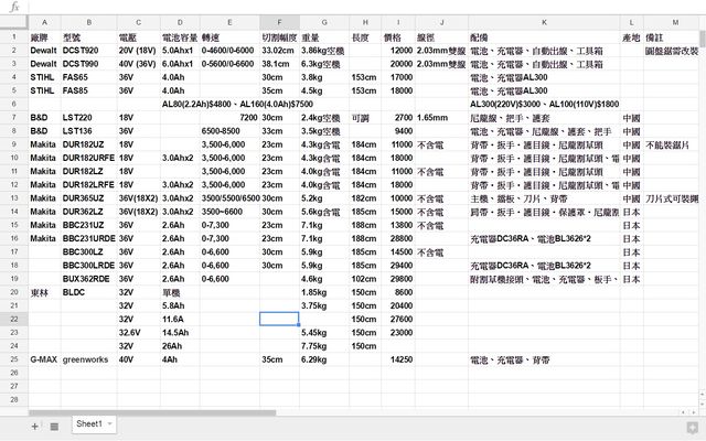

最近整理了一些台灣可以買得到的充電式割草機的基本資料,提供大家參考。資料若有錯誤也請指正。
這些充電式割草機的發展,近年來也是日新月異,相信這些廠商也會不斷地研發出更有力、更輕便、使用時間更久的機型。所以這些資料相信在不久的將來也會成為歷史。
當然這些資料多半只是官方的資料,跟實際使用狀況應該也有不同,還有釵h機器的特性也無法從資料中得知,例如割草機的配重、平衡等等。如果有網友有實際使用的經驗,也歡迎分享讓其他網友參考。

大大真是用心,還做成一張表。只可惜老人家看著表格裡小小的字,有點吃力耶~
有一家叫G-MAX的電動割草機,要不要也一起擺進表格裡面去給大家參考參考呢?http://www.tltw.com.tw/html/fron ... amp;Category=381737
這一款可以拆成兩截運送,對於必須要把割草機帶來帶去,又沒有大車的人來說,應該是滿理想的。

做成表格是讓自己好比較,看到其他網友似乎也有這個需要才分享出來的。
字體太小是貼圖只可以640X480,我這邊是可以放很大的。
我把G-MAX的先補上,再加上makita的BUX362RDE,同樣可以拆成兩段,牧田的還可以另外選購高枝鏈鋸、樹籬剪、耕耘器。綠王的因為連公司網頁上都沒有價錢,網友也問過似乎還沒有經銷商,所以暫時不列入。
國外也有許多新的產品,台灣還沒有廠商進口,想必這個部分也是競爭激烈,想要有一席之地台廠得加把勁,當然希望台廠有能力生存下來。

這個表太棒了。一目了然。
