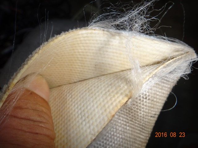

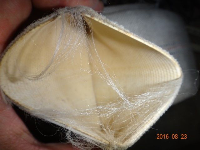

不建議你使用消防水帶,上面商品描述中寫道:
100米5kg
換成消防水帶,五米超過一公斤!而且~五米占據的空間會比普通水帶更大!
我建議是使用一般水帶就好,不需要帶走但記得捲好礎n方便別人想偷好攜帶,除非真的很怕隔天沒有管可用!
會帶走的人也是因為有需要!
沒捲好礎n,運氣不好會遇到一些手有問題的人,就堅持要對那不可回收材料做破壞,隔天看到會更OOXX
上面只是就方便使用而言!
接下來想請問您!!
你有能力將消防水帶頭做密實連接嗎?
第二點,消防水帶其實是屬於消耗品,稍微有點問題就淘汰了!(這點沒異議吧!)
他本身是要承受較大的水壓,水壓有多大?大到放水時沒抓好管會亂跑的壓力!
你真的需要用到這麼大的強度?

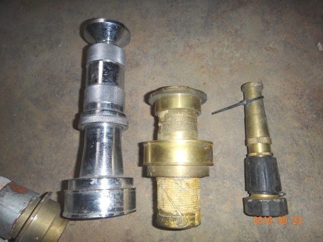

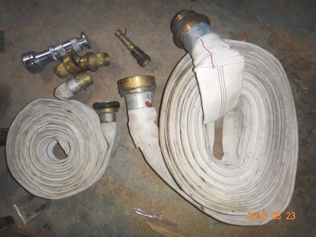

經過解說完~
還是需要??
那就隨便找個可買到的給你參考!
消防器材批發中心 1-1/2 瞄子 消防專用 銅製 瞄子快速接頭(直射噴霧兩用型)水帶專用
這是隨便找的,你可以依關鍵字自己再重新找~
永達消防器材 1.5太平龍頭 1-1/2" 另有水帶、瞄子
我自己有這些東西,我卻不想使用!
因為太重了,如果含土含水重,會更懶!!
而且整捆的長度也才幾米而已,會是個浪費時間求超高強度的東西!

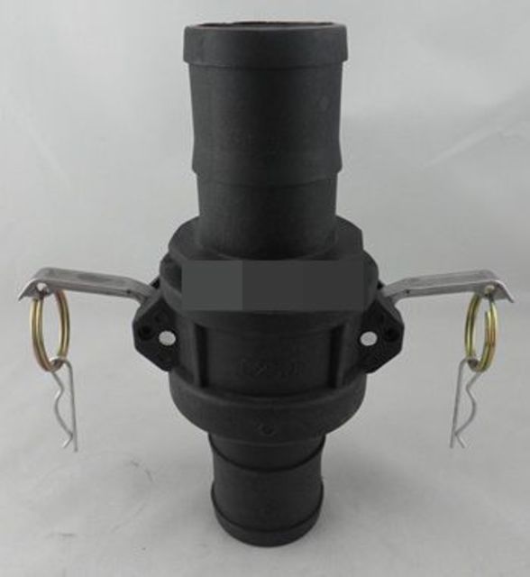

我也是有打算在噴水帶裝上快速接頭淹田水
如果怕被偷就買PP材質,3吋C+E型也才175元(不含運)
如果想用久點也可以直上鋁合金or不锈鋼
淘對岸吧 E型 快速接头
