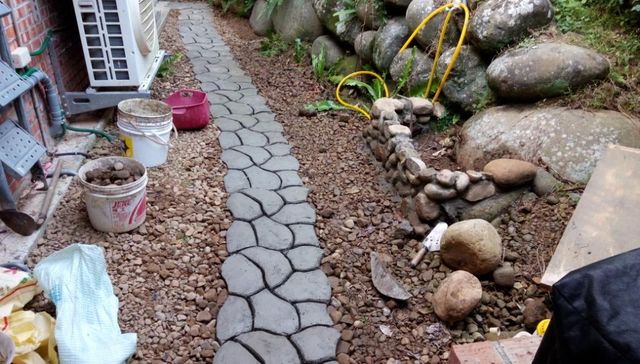

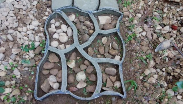

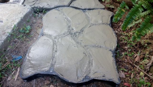

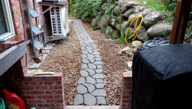

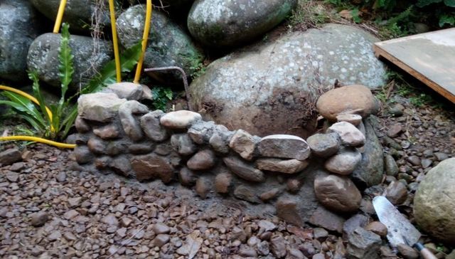

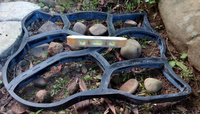

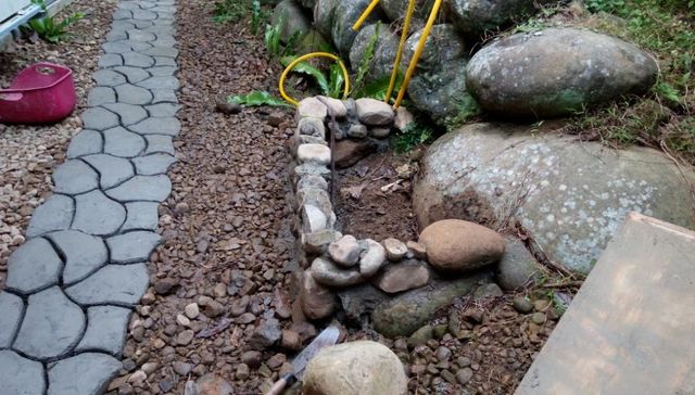

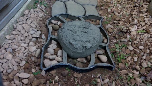

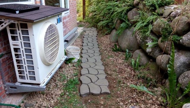

房子的側邊要走到洗衣房和工具間的區域一直以來都想要整理漂亮,希望從嶽鉈熊﹞嶈搘X去有view! 另一方面是每次下雨穿拖鞋走過去,雙腳也總是弄得濕濕髒髒的! 前幾天開車去買了一包水泥,砂子是鄰居貍苳l剩的,既使算上砂子,材料費也大概不到400! 至於旁邊的碎石是小菜園檢出來的,拿來廢物利用! 鋪設水泥的亂石步道大概4小時左右,其他的部分修修整整也花了幾個小時! 最貴的還是工,講到材料就不值錢了....
詳細的說明在這....http://jimdong.pixnet.net/blog/post/221328095

看起來很有特色,不知那個亂石模具何處有賣,最近也有有需要用到.. 感恩啊!
發表於 2016-12-26 09:21:34 | 顯示全部樓層
本帖最後由 eastern 於 2016-12-26 09:24 編輯
2home 發表於 2016-12-26 09:11
掏x上搜到幾個...
https://world.taobao.com/item/53 ... 4.0.0.QXLIDm#detail
https://world.taobao.com/item/52 ... 4.0.0.QXLIDm#detail

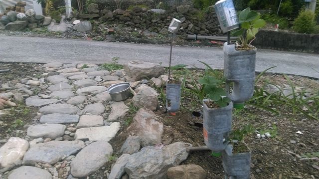

發表於 2016-12-26 11:57:55 | 顯示全部樓層
本帖最後由 樂活族 於 2016-12-26 12:19 編輯
我就是買沒有模具(以前想叫4W進口)
所以最近真的弄了3米的亂石步道
好像玩了好久才弄好
挖農地找到石頭 搬到定點 埋下去
我的菜園入口之 "亂石步道"
有人要買模具 我也要內
PS: 有農地農用的問題

發表於 2016-12-26 12:29:20 | 顯示全部樓層
真的有好笑,模具想買在台灣好難買!
專利大概只限台灣不賣.

 樓主| 發表於 2016-12-26 13:51:30 | 顯示全部樓層
我的是幾年前在美國買寄回來的,2個連運費好像超過3000,現在淘寶有賣,一個100多吧,不知材質一不一樣,我的正品很好脫模

 樓主| 發表於 2016-12-26 17:04:52 | 顯示全部樓層
我住新竹芎林,附近的朋有自己過來那的可以外借噢!

發表於 2017-2-19 19:51:41 | 顯示全部樓層
滿自然且好看的!就是費工及費材料。短短的步道可行,如果要做10公尺以上建議考慮別種預鑄好的材質,只需舖工。~
可參考看看!一起討論!
