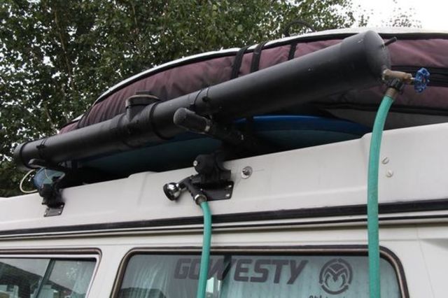

看到下面這張圖,讓我想到如果己經有車頂架了,再買個6吋的黑色hdpe水管120公分兩根並聯在一起就有40公升,再做個白鐵凹槽,把兩根hdpe水管放在裡面,黑水管上面可以直接吸熱,同時下面透過白鐵反射,就可以加熱整支hdpe黑水管..,為什麼用hdpe 水管而不用pvc水管,因hdpe水管耐熱和耐用度都較好,也同時較不會溶出塑化劑....

全部都用4吋黑色塑膠管 串連一整個車頂 邊玩邊曬 一天下來 差不多也有三十度可用

車頂裝水,要考慮到重心和行車的殺車距離

剛問到6吋HDPE水管一支5公尺1440元,約可装水近100公升,若能鎖在貨椻或鐵皮屋上,可暫時當隱藏小水塔,穩定水源,進水處若在加個逆止笩,只進不出,就可單獨加熱水管。

若4吋水管,之前2home有先進用Pvc水管,温度可達60度,若用加强版,黑色hdpe水管+白鐵凹槽反射,温度可能就不止了,只是到晚上沒保温效果,要早點把熱水用完或再用保温桶儲存。
若是露營沒冷水綜合,水太燙,就晚一點等水涼了,再洗就好。
