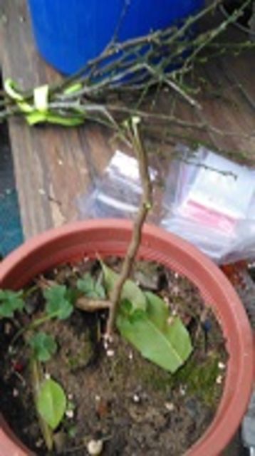

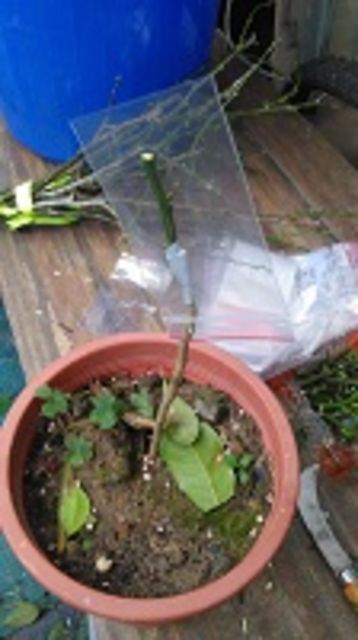

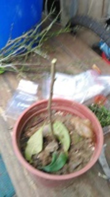

檸檬種子所成長的沾木
切除枝葉留頭
關鍵來了,差點來一刀

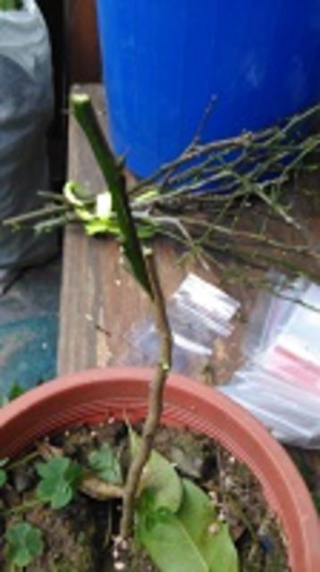

斜切穗木,插上

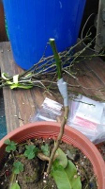

纏繞膠帶

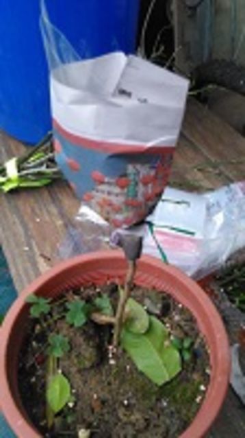

套上塑膠袋
包上報紙遮陽,完成 YA!!!

發表於 2017-1-11 13:03:43 | 顯示全部樓層
盆栽機會比較大 容易遮蔭
露天的難度高 我這邊是平地 無遮蔽物
常常高溫芽點掛點

發表於 2017-1-11 20:23:18 | 顯示全部樓層
Zefram 發表於 2017-1-11 13:03
盆栽機會比較大 容易遮蔭
露天的難度高 我這邊是平地 無遮蔽物
請問:冬季 露天 嫁接 也一定要遮蔭 嗎?

發表於 2017-1-12 07:46:33 | 顯示全部樓層
請問嫁的穗木是什麼枝條?
要看是否具備芽點,才能長出新芽葉
此時是最適合嫁接的季節,除了一些較不易接活的植物外...
例如:楊梅...  (加油!)

發表於 2017-1-12 10:25:48 | 顯示全部樓層
RS4 發表於 2017-1-11 20:23
冬季不用遮蔭
但今年比較異常
平地太陽還是非常大
接過一次就能知道了
一般一星期就能知道有沒有過
我大多是過了 長出新芽 然後被太陽曬死
氣溫如果太高 套塑膠袋 報紙也沒用 是被悶死的

發表於 2017-1-12 10:35:20 | 顯示全部樓層
我從不套報紙塑膠袋,只纏上石臘膜

發表於 2017-1-12 10:35:31 | 顯示全部樓層
嫁接要注意兩個: 沾木 與待接物(穗木) 的皮要對到, 再來是削的地方要平滑.  一般新手要注意第一點, 不是將穗木插入沾木的切口就好了!

發表於 2017-1-12 10:49:10 | 顯示全部樓層
jeep5631 發表於 2017-1-12 10:35
我從不套報紙塑膠袋,只纏上石臘膜
也有可能是你那邊氣溫較低 陽光較少
海拔較高
700920
發表於 2017-1-12 10:55:43 | 顯示全部樓層
johnsoncslee 發表於 2017-1-12 10:35
嫁接要注意兩個: 沾木 與待接物(穗木) 的皮要對到, 再來是削的地方要平滑.  一般新手要注意第一點, 不是將穗 ...
皮對皮 是接穗跟砧木大小一樣
應該是形成層對形成層
