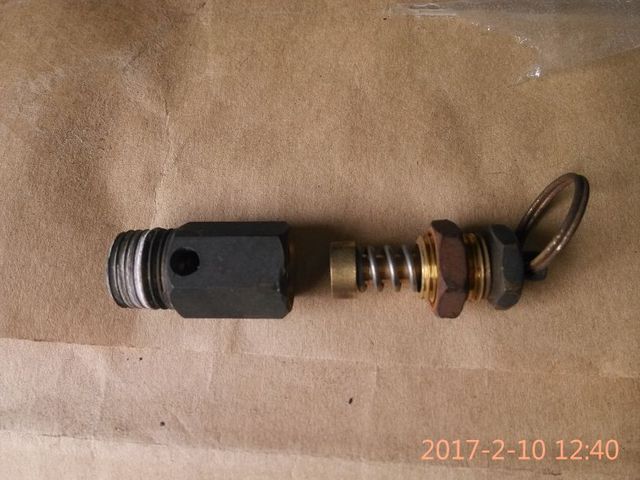

 樓主| 發表於 2017-2-10 12:32:58 | 顯示全部樓層
這顆是前陣子換下來的洩壓閥,
構造簡單,#12,#14 螺絲對鎖,看不出故障所以然!

發表於 2017-2-10 12:39:25 | 顯示全部樓層
濾器確實在剛開始打氣時,會有漏氣現象
但是到達一個壓力時,應該就會停止漏氣;觀察是洩壓閥還是濾器本身問題...

 樓主| 發表於 2017-2-10 16:24:59 | 顯示全部樓層
eastern 發表於 2017-2-10 12:39
濾器確實在剛開始打氣時,會有漏氣現象
但是到達一個壓力時,應該就會停止漏氣;觀察是洩壓閥還是濾器本身問 ...
濾水器尚未安裝.
確定是洩壓閥漏氣.
2分牙的洩壓(安全)閥,的壓力設定一般都在8-9公斤.
漏氣的位置卻在末端拉環處而不是彈簧旁的洩氣小孔,這讓我好奇也不知為何!?
壓力開關我剛試了設定4公斤啟動,7公斤停止,是沒有問題,之前是設定8公斤打停.
而漏氣讓6公斤之後的上升非常緩慢,也就是使用中幾乎無法停機.
頭有點大!
現貨車的胎壓我要經常注意,才會購買濾水杯.
而空壓機也不是常用的東西,不安全的方式就是封了安全閥,使用時多注意一下壓力不知可以?

 樓主| 發表於 2017-2-10 20:54:02 | 顯示全部樓層
chen168 發表於 2017-2-10 19:33
要不要試試加一點黃油在軸心上呢。
chen兄拜個晚年哦!元宵快樂,明天要帶家人去賞花燈哦.
軸心是指2樓圖片中間那根彈簧的部份?
Simple Life  隨心所意 自由自在

發表於 2017-2-10 22:59:28 | 顯示全部樓層
copy 發表於 2017-2-10 20:54
軸心是指2樓圖片中間那根彈簧的部份?
明天你不是也要去賞金針花
剛剛查了一下空壓機的洩壓閥,在比對你的敘述漏氣在拉環處???
首先這個洩壓閥為手動自動2用的,你拉起拉環就可以手動洩壓;
而拉環連接的軸心是實心的,氣密是利用彈簧壓力將軸心另一端的平面用墊片壓緊來達成的,
而彈簧壓力大小(這可以大略調整)就控製了多大的氣壓會頂起軸心洩壓,
所以你所述的近拉環處漏氣是不正确的,它還是因軸心平面未與墊片壓緊氣密漏氣造成的,
你用力從拉環處軸心壓,如果漏氣變小或沒了,就是沒密合的問題,
拿肥皂水塗在洩壓孔及拉環處的軸心四週應該皆有漏氣才是。
