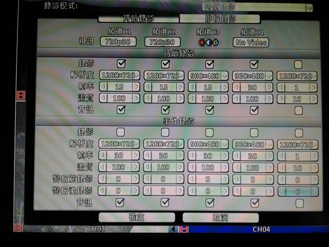

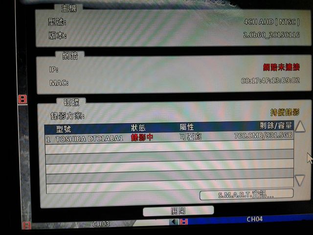

 樓主| 發表於 2017-2-18 23:02:32 | 顯示全部樓層
本帖最後由 moonlake 於 2017-2-18 23:04 編輯
rdmigo 發表於 2017-2-13 11:41
猜?......拆.....拆...
把錄影的 機種拍照片上來吧!..
這是我的監視器的系統畫面,
監視器鏡頭的品牌:第1、2台的是catch,
網路上買的。
因為4支監視鏡頭上面啥標籤都沒有,
所以就沒拍了。
第4支插了,但是畫面上顯示 no video,
如果拔下第3支,先插第4支,那第3支會顯示no video。
也就是第3、4支,只能有一支可以用。
以上,
謝謝大家指教。
