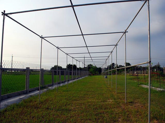

農地想用錏管搭幾座瓜棚架,新手上路完全沒有概念連如何備料都不知道,
幾經波折,料終於來了,也嘗試組裝起來,像不像三分樣。
因為純粹只當爬藤的瓜棚架,所以設計用6分錏管12M長x3M寬x2.1M高(如圖)
1.垂直管先用5分竹節鋼筋150公分打入土裡50公分,
再套上6分2.5M錏管打入土40公分
2.每隔2M打一立柱,一邊7支
3.上方橫桿為3M長也是7支
4.縱向各以2支6M連結成12M共5組(上面3組,左右各1組)
5.6M管一頭有做縮口
6.預計頂篷再拉繩索交枝織成網以利爬藤。

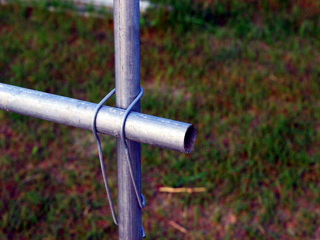

請問
1.兩頭各要突出多長,才不會脫離管夾。(目前約留4指寬)
2.當錏管成十字時,管夾要夾橫的還是直的有差嗎?
apache64 + 20 太棒了!

我自己也diy過用6分錏管架瓜果類藤架,如果直立邊有植物攀爬,強風受風阻力會有點大,我二次颱風過後都須人工扶正的,可能側邊還須拉鋼纜固定比較好

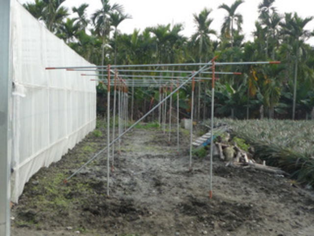

https://www.2home.com.tw/mainima ... 512fab4202b27f0.jpg
這樣只靠亞管夾垂直的支撐力夠嗎.

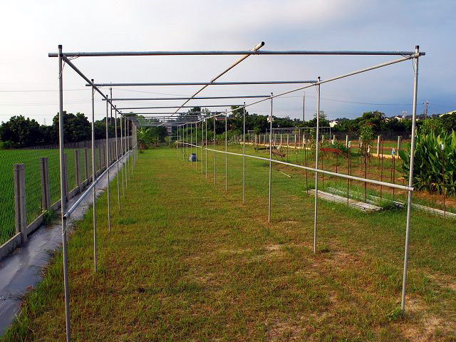

我還有斜撐桿,位於每座的四個角落共4支,
我是撐縱向,不像您斜撐左右,這樣不會擋路嗎?

這樣只靠亞管夾垂 ...
是不是該加螺絲固定之類的?

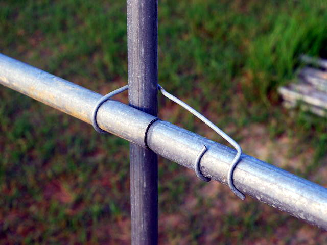

同樣的問題
碰上6M+6M 縮口處的固定只靠管夾夠力嗎?

只靠管夾 保證會跑掉........
如強風或重壓...絕對跑給你看..........
如果改換用鎖的麻煩,
可以用考慮 用粗點的鐵絲 如綁鋼筋一樣加固...........
以上是親身經歷........

覺得在#1F第一張圖的左上與右上角,都鑽孔加個斜撐應該會好一些
既可以防止頂端滑落,也可以加強結構....

管夾的話依第一張圖的位置
2 3 4
1   5
135沒問題,都沒什麼受力
24是主要支撐,太重可能會滑落
斜撐是一定要的。
腳的話我喜歡用水泥柱XD
就沒有24的問題,
跨距大到3米也比較不K。
