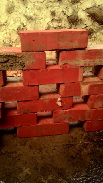

在網路看到這則新聞,http://www.coco01.net/post/612157?r=pttbook  很好奇這是什麼原理做的,很想自己做一個玩看看
如果用磚頭簍空疊再淋水,風通過磚頭間的空隙,不知道能不能降溫

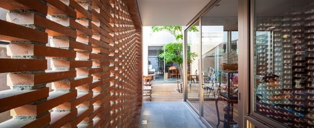

我想這樣做,再淋濕磚頭,風吹進來時該可降溫
圖來自http://www.archdaily.com/615040/ ... tled_panorama48-jpg
如果改做八吋疊法可能效果更優

請問如果這種磚頭孔洞也做成外大內小,是否也能有同樣效果,另外淋濕磚頭,是否可以帶入濕冷空氣
曾經看過不知那個國家是用陶罐裝水的影片
所以淋磚頭一定有效果
因為水蒸發會吸熱
可以在磚牆加個水槽放水
讓水自動流下來
另磚牆基本上也擋掉了陽光
不知是不是改斜的有點角度
效果會更好?
