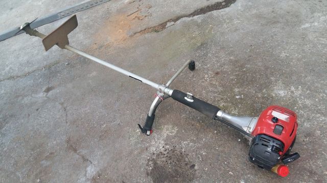

我的割草機是丸山硬管BCF4320
我身高不高,但是割草機總桿長165cm(跟我身高一樣 ),從牛角把手到刀片位置也有116公分,
桿子太長,使得割草時刀片不能平行地面,刀片向後傾斜,很難把草割平,尤其是要貼著地面割時更難
我想將牛角把手往刀片方向移動15公分,這樣桿子就會短些,但是要加長油門線和開關線,然後再加重擋草板重量,平衡一下
不知道各位前輩有甚麼更好建議?

發表於 2018-1-27 19:41:24 | 顯示全部樓層
1.利用調整背帶的長度,讓刀面跟地面平行。
2.如果因1的因素造成手巴的位置不合適,不建議調整牛角座的位置,那會影響配重。但是可以調整牛角把手的角度,看是往前傾或是往後。
3.硬桿標準的吊掛位置是掛勾在該位置時,桿子自然鈄向下,不會碰到地面,但也不會翹起來...

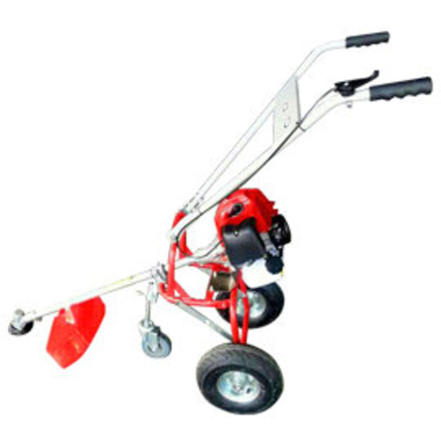

你看要不要改成兩輪的,
最好是雙手握把式,施力方便!
推式無法順暢使用一字刀,只適合用牛筋繩!回報你!
噴煙也是一個問題,可思考一下!
