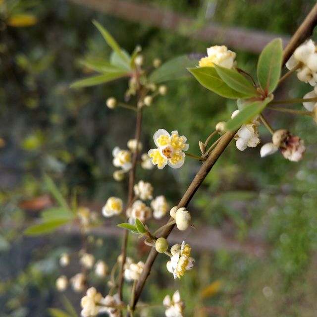

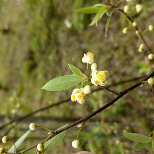

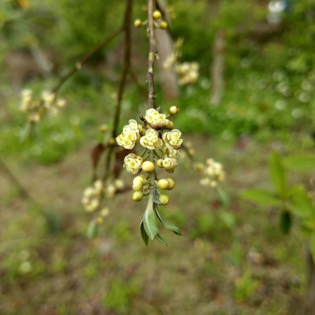

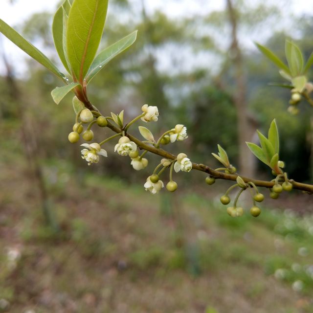

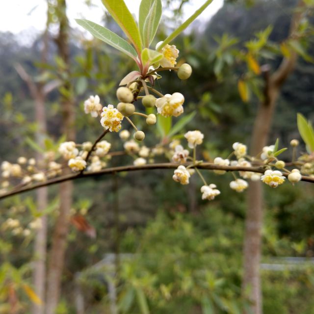

2home的馬告開花了,但分不清是公花還是母花,可以請教前輩們如何分辨嗎?
以下照片各是公花還是母花?

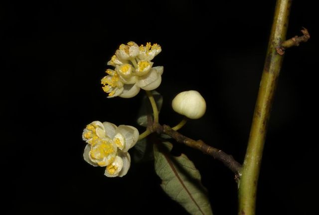

雄花中有完全雄蕊 9 枚,有時亦有 8 枚者,花絲細長,伸出花被外,僅基部有柔毛,第三輪花絲為有梗的腺體;花藥橢圓形,4 室,內向,初生子房很小;
雌花中子房圓形或卵形,較小,光滑無毛,花柱短,柱頭微小;
太學術了?白話一點講,就是有看到黃黃的花粉的是雄花,沒看到花粉,但是後來會結果子的是雌花。

現在我試試看把圖直接貼在這裡
但要先表明資料出處(因為照片不是我拍的)
“認識植物” kplant.biodiv.tw ->植物目錄分科索引->樟科->山胡椒
第一張是雌花
第二張是雄花
