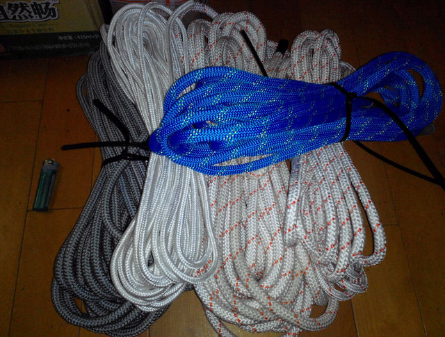

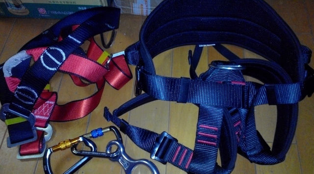

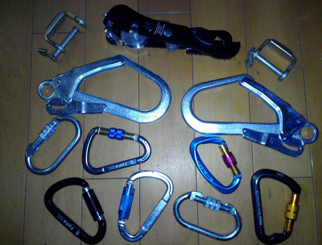

發表於 2018-3-1 19:43:44 | 顯示全部樓層
tclin2 發表於 2018-3-1 17:42
如何使用繩子 可否更詳細或圖示
像這樣 ~
不知道 鋸樹 也可以討論 ~ 6~7年前 我 在 山上 整理 50~70年 都沒人用的  地~ 也是 鋸很多 雜樹 ~
都不敢照片 ~ 記得 那時候 環保團體 天天亂 ~ 彷彿  鋸個樹 比 砍死人 還嚴重 .......
用的就像 影片中的方法 ~ 攀樹 上去 用鍊鋸 或 手鋸 ~
這是 我的裝備 ~ ( 掏寶 很便宜~ 所以 又新買 了 不少繩子 安全帶 ~ 等有空 再來去 我家 山上 垂降 探險 )
舊繩子 還有一條~ 比較粗一點的 沒放在這邊 ~
