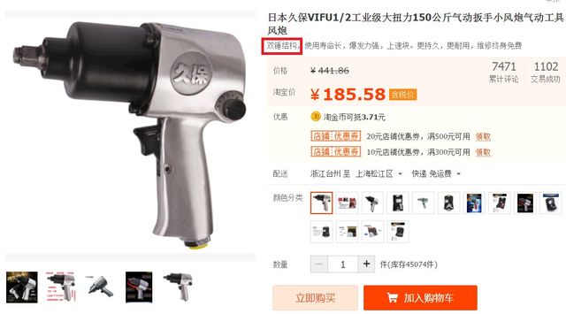

發表於 2018-3-16 16:44:25 | 顯示全部樓層
這牌子 不錯 ~小隻的 ~ 雙鎚結構 ~ 我本來想買 ~ 但是 又沒常常用 ~所以 考慮中 ~
朋友 是建議 買 用電的 ~ 聽說 也不貴 ~ 也很夠力 ~
