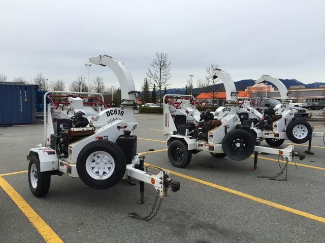

發表於 2018-4-23 11:21:26 | 顯示全部樓層
前幾天在加拿大賣場看到的,非常肖想之...

你不是有粉碎機嗎? 怎麼還會肖想更大台的?

之前的4cm就咬不下去了!...

可是就算10cm也可咬的話 也是要投料的時間
如果很有時間就沒差...
修剪完了樟樹,羅漢松
田裡又多了一堆枝幹小山
結果最後還是...焱
