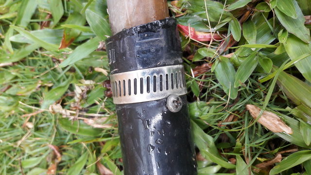

試過用水龍頭快接接在水龍頭,六分水管接四分pvc再加管束鎖緊。全部都撐不久。各位前輩是如何接的?

發表於 2018-4-27 15:46:39 來自手機 | 顯示全部樓層
本帖最後由 emt2072 於 2018-4-27 15:48 編輯
螺絲要用白鐵螺絲,水管接上之前先上膠水

 樓主| 發表於 2018-4-27 16:04:43 | 顯示全部樓層
emt2072 發表於 2018-4-27 15:46
螺絲要用白鐵螺絲,水管接上之前先上膠水
請問照片裡面好像是多鎖一顆螺絲嗎?

67
529
529
發表於 2018-4-27 17:02:14 | 顯示全部樓層
向陽 發表於 2018-4-27 16:04
請問照片裡面好像是多鎖一顆螺絲嗎?
就是多鎖螺絲釘

 樓主| 發表於 2018-4-27 18:14:12 | 顯示全部樓層
請問照片裡面好像是多鎖一顆螺絲嗎?
鎖螺絲不會漏水?
